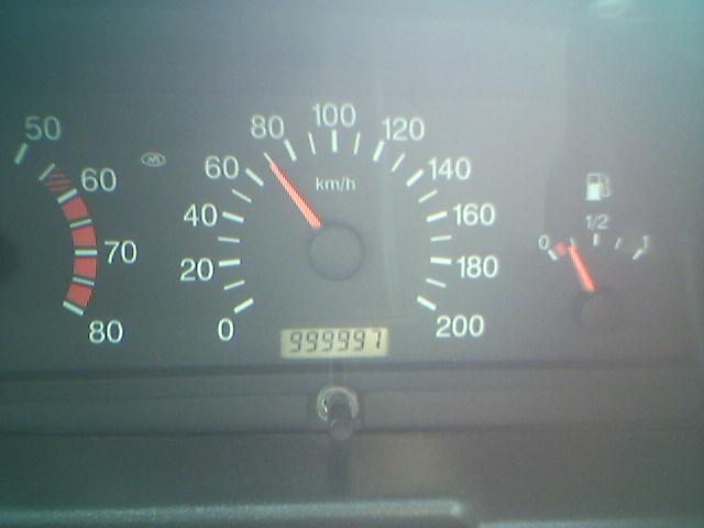

приборка счетмаш-калина.
именно такой тест проходит на УРА, задержка стрелки около 5и секунд.
Но этого достаточно, чтобы на поворотах стрелка не колыхалась.
