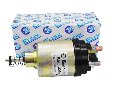

Фотку в интернете нашёл.
| (ГАЗ).JPG |
Втягивающее реле стартёра ГАЗ (двиг.402) |

По внешнему виду они оба похожи и подходят по креплению к вилке, у москвичовского ещё знаю что 3 точки крепления как у моего, а вот что у газовского без понятия. Фотку своего реле и данные о стартёре только завтра смогу сбросить.

| .JPG |
Фото моего реле. |

Подошло реле которое на второй фотке (Москвич), еле нашёл его. Правда корпус реле немного меньше чем у моего и вместо клеммы (папа) там винт с гайкой, точки крепления совпали, всё работает. Всем спасибо за помощь.
