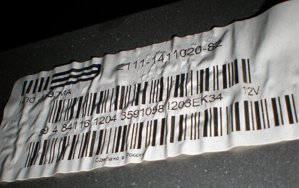

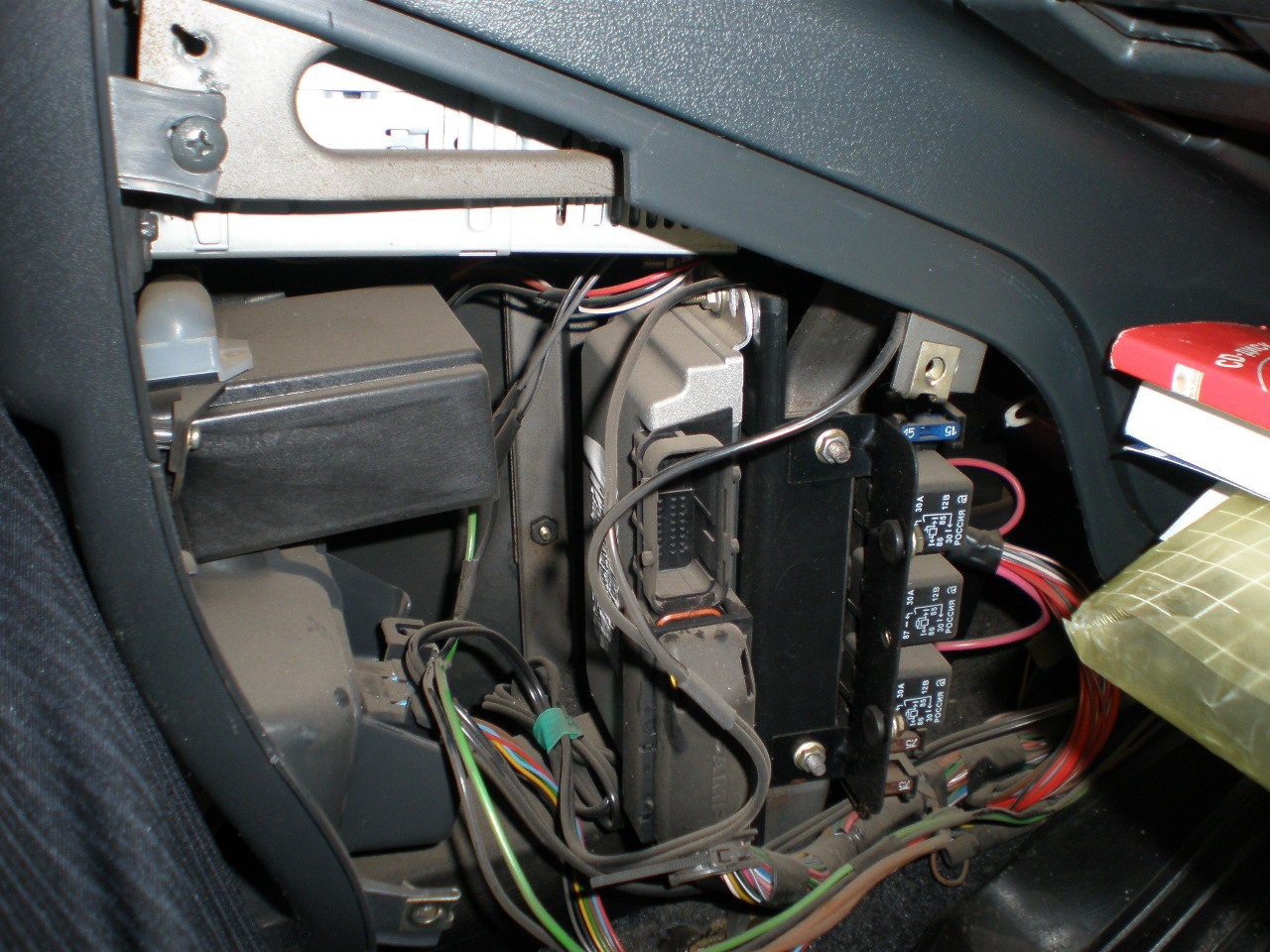

michael
Мозги оказались ИТЭЛМА. По маркировке больше ничего не понял.Какая схема подключения мне нужна?

pavel.bureev
судя по прошивке I203EK34
ЭБУ Январь-7.2
Январь 7.2 - функциональный аналог блока Bosch M7.9.7, "параллельная" (или альтернативная, кому как нравится) с М7.9.7 отечественная разработка фирмы "Итэлма". Январь 7.2 внешне похож на M7.9.7 - собран в аналогичном корпусе и с таким же разъемом, его можно без всяких переделок использовать на проводке Bosch M7.9.7 с использованием того же набора датчиков и исполнительных механизмов.
В ЭБУ используется процесcор Siemens Infenion C-509 (такой же, как в ЭБУ Январь 5, VS). ПО блока является дальнейшим развитием ПО Январь 5, с улучшениями и дополнениями (хотя это вопрос спорный) - например, реализован алгоритм "anti-jerk", дословно "противотолчкова я" функция, призванная обеспечить плавность при трогании и переключениях передач.
ЭБУ выпускается фирмами "Итэлма" (хххх-1411020-82 (32), прошивка начинается на букву "I", например, I203EK34) и "Автэл" (хххх-1411020-81 (31), прошивка начинается на букву "А", например, A203EK34). И блоки и прошивки этих блоков полностью взаимозаменяемые. (с) chiptuner.ru

michael
ЭБУ Январь-7.2
Да..... расстроили Вы меня...... прошивка похоже у меня дерьмовая....

Подскажите на второй фотке что я выложил виден блок с реле и предохранителями. Если смотреть сверху: предохранитель 15А, три реле и 2 предохранителя на 7,5А. Подскажите кто знает что из них за что отвечает?
pavel.bureev
предохранители:
главного реле
постоянного питания контроллера
питания электробензонасоса
реле:
верхнее - главное реле системы управления
среднее - реле включения электровентилятора системы охлаждения
нижнее - реле включения бензонасоса
При отказе главного реле системы впрыска и реле включения бензонасоса двигатель не работает, а при отказе реле включения электровентилятора возникает опасность перегрева двигателя. Все три реле – типа 90.3747-10, отказавшее можно заменить, например, редко используемым реле включения противотуманных фар.

michael
pavel.bureev, Спасибо!
предохранителе датчика массового расхода воздуха
какой из них? А остальные 2?
pavel.bureev
сори промазал Smile пост подправил сейчас смотри.
