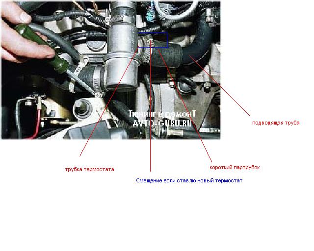

Добавлено:
прикрепил картинку на которой пометил в чем проблема.
Синий прямоугольник - смещение трубки термостата, если ставлю новый термос, и тогда на нее невозможно надеть короткий партрубок, который соединяет термос с подводящей трубой.

seawar
Купи шланг длиннее да и делов...
0vZ
Примерял - там места не хватает чтобы его изогнуть хорошенько. Тогда он насаживается на трубу криво и будет подтекать или вообще соскочит не дай бог.
seawar
Отрезать кусок трубы ножовкой и длинный шланг.
0vZ
Блин, а ведь это идея! Smile))

Там три резиновых патрубка. Можно подрезать или удлинять их как угодно, не вижу проблем.

Не про тот термостат сначала подумал.
Получается что приемная труба более длинная и имеет изгиб чем на современных десятках. Надо прикинуть если обрезать трубу или заменить на современную, тогда патрубок нового образца подойдет.

0vZ
Подрезать трубу конечно можно, но как там на конце уширение потом сделать? Можно просто поменять трубу как описано здесь:

Koethen
при замене термоса "5 дыр" на "6 дыр" поменял и эту самую подводящую трубу насоса охлаждающей жидкости на трубу нового образца - купил на "авторазвале" за 100 руб. (сразу с резиновым патрубком). В магазине - 250-300р. Можно, конечно, обрезать старую трубу и приделать более длинный изогнутый резиновый патрубок... После замены термоса температура ОЖ стабильно +93 град, даже на трассе при скор. 110 км/ч и наружной температуре -(минус) 40 град.

Dmitriy_NMSK
У меня 98 год. Ставил термос нового образца, просто натянув шланг. Отъездил уже так 1,5 года.
