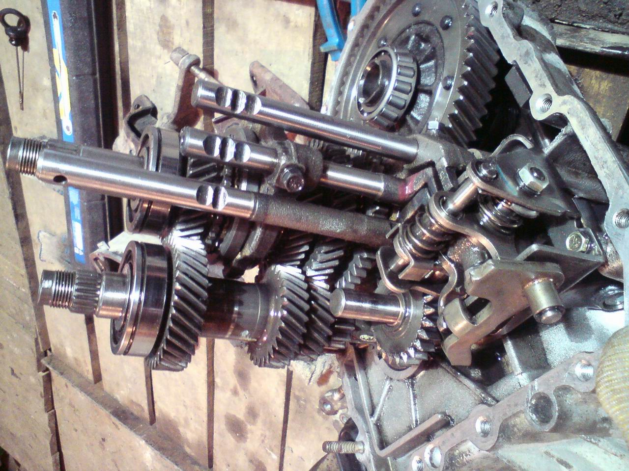

Сёдня нормально выехал из гаража, ни что не предвещало беды и в один момент задняя пропала. Не включается. Пару раз кое как включил. Без этого ни как. Наверно доламал там всё до конца. По ходу выбор умер.
Благо на разборке перед Новым Годом был преобретён девайс Коробка. Перебратая
Щас вот вскрыл, очень грязная. Промыл всё керосином, протёр. Вроде шестерни все живы. Синхрики тоже. Я знаю что она ездила нормально. ГП 3,9. А то у меня на той 3,7. Тяжеловато движку её крутить было.
Вобщем полдня потратил на сборку-расборку коробки-донора.
Завтра буду ставить.
Сюда выложу фотки исправной (вроде
) коробки
| .JPG |
Коробка |

thrash писал(а):Перебратая
thrash писал(а): очень грязная.
thrash писал(а):Синхрики тоже.
есть большой опыт?

Ну посмотрел как новый синхрик выглядит, эти такие же. Ну может чуть изношены. Она ж не новая

thrash писал(а): Она ж не новая
ты это кого уговариваеш?
Сообщения: 42136
thrash
если несобрал ещё коробку донор то неполенись осмотреть более внимательно синхры да и вообще все шестерни на всякого роды дефекта, обыдно будет если потом чото будет пудрить мозг.
thrash
Зубья шестерни задней передачи глянь повнимательнее.

Всё равно других коробок нету. А покупать новую не могу. Нету финансов. Так что придётся эту втыкать и на ней ездить. А ту буду ремонтировать.

Ну вроде поставил. Едет тихо. ГП 3,9 сразу почуял. Резвость появилась. Втыкаются передачи чётко.. Всё без хрустов. Завтра испытания. Сёдня прокатился в пределах города 80 кмч..
До кучи поменял отбойник на правой стойке, суппорт тормозной со шлангом.
Масло в коробку залил мотрное. полусинь 10W-40. Ща оно промоет там всё, солью и можно будет опять трансмиссию залить. Было 75W-90
Кстати, когда покупал машину, там было залито непонятно чё. коробка почти 15 лет проехала на этом. Скорости там трудноватто втыкались. Я залил полусинь 75W-90 и коробка нормально работала ещё 50 с лишеим тыков.
На днях вскрою ради интереса. Посмотрю. Хотя и так понятно, что механизм выбора приказал долго жить

Был такой случай, сломалась пружинка в механизме выбора передач, нужную в магазинах найти не удалось, идеально подошла пружина от бензонасоса от классики, цена вопроса составила 10 руб.
(не считая затрат за переборку коробки)
