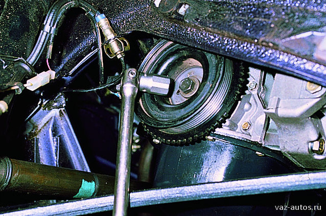

NikNikols писал(а):Как и предполагалось -
Suse писал(а):
Шкиф и ремень гены снимать ...
И все таки - балонником за болт шкива никак не зацепится? И насколько болт шкива ниже лонжерона?
Очень неохота новых жильцов в багажник пускать, там уже недавно монтировка прописалась.
| .jpg |
151.48 KB |
1328 раз(а) |
Art-M писал(а):У меня на 17 например, но и на 19 валяется
Простите. Разве штатные колесные болты с головкой на 17? Мне казалось что на 19.
Если на 17 то придется в багажник и вороток с головкой на 19 кинуть.
Art-M
Сообщения: 932
Откуда: MO-Sква
Авто: ваз 2108 1990г. 1.3 >>ваз 21154 2009г. дв. 1,6i М73, Comfort X14,>>Honda Civic 4D VIII>>Honda CR-V III
NikNikols писал(а):Разве штатные колесные болты с головкой на 17?
На восьмере стояли на 19, а на 15-ке родные на 17
Спасибо. Видел я эту фотографию, но по данному снимку и немогу понять - можно зацепиться или нет штатным балонным ключом.
Art-M писал(а):На восьмере стояли на 19, а на 15-ке родные на 17
Странно. У меня 15, но балонник от классики подходит. Ну и бог с ними - что на конвеере было - то и прикрутили.
Всем спасибо. Заеду как нибудь по светлому в гараж - попробую примерится, а там глядиш и ремень ГРМ заменю. Делов то на 15 минут с перекурами.

NikNikols писал(а):Видел я эту фотографию, но по данному снимку и немогу понять - можно зацепиться или нет штатным балонным ключом.
Я думаю можно, кожух только снять.
NikNikols писал(а): можно зацепиться или нет штатным балонным ключом.
Очень неудобно.Да и коротковата его ручка,а болт большим моментом затянут.Самое удобное,вывернув колеса,головкой на 19 с двумя удлиннителями по 240мм.Можно один на 240,а другой на 120,но это впритык.Чтобы открутить,вороток легко подходящей трубой нарастить,а главное,яма не нужна.
