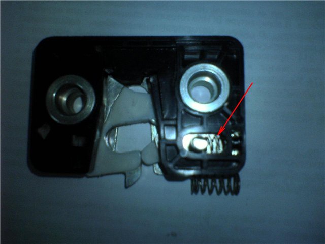

Проблема: заклинил замок пассажирской двери в закрытом состоянии. Ручка снаружи двери ходит свободно, пипки от соленоидов то-же поднимаются и опускаются свободно (при нажатии кнопки сигнализации).
Может кто встречался с такой проблемой, можно ли как нибудь отжать.
Советы - распилить дверь или поменять дверь оставьте лучше при себе. Интересуют реальные советы.
Ни снаружи ни изнутри не открывается! Ощущение по ручке, машина на сигнализации стоит соленоиды втянуты и ручка свободно ходит.
Пассажир когда пытался хлопнуть - закрыть дверь, она не закрылась был металлический стук, потом сильнее хлопнул и все - не открывается.
Может язычок перескочил на второе положение, тогда что делать?

дверь изнутри то открывается?

Слетела тяга с привода ручки, (Коротенькая такая). Снять обшивку и одеть тягу обратно.

а если все же язычок замка перескочил на второе положение что тогда делать

А обшивку снять и увидеть чё там приключилось?

в любом случае снимать обшивку и смотреть, у меня тоже клинило когда поменял замок на бесшумный, по неопытности прикрутил так что механизм который внутри двери немного отошёл внутрь и язычок который у тебя на фотке стрелкой показан был не удел, пришлось отверткой его подковырнуть изнутри ...

Всем огромное спасибо за участие. Сегодня протрясся по дороге (была не очень - ямы да канавы) и о чудо свершилось дверь стала открываться и закрываться изнутри и с улицы. Видать лишнее отвалилось
