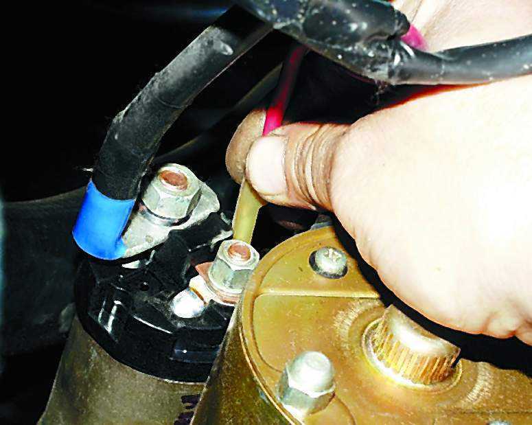

TrojaN73
Попробуй зачистить и поджать клемму на проводе который держит мужик на этой фотке
snstar02_tif.jpg |
Стартер |
45.93 KB |
194 раз(а) |

сегодня после работы протянул другой провод от реле до стартера, пока полет нормальный, надеюсь виноват он был, и немного не в тему, сейчас заметил при включении обогрева заднего стекла, падает напруга на генераторе. с 13.9 до 13, раньше такого не было, и при включении всех потребителей кроме него, падения такого нет.
