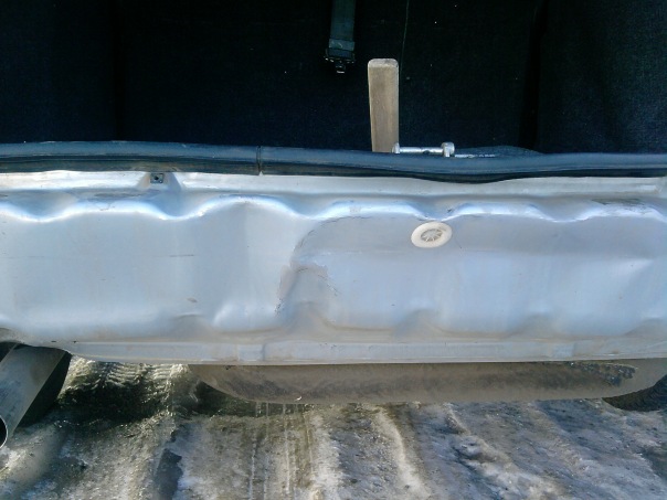

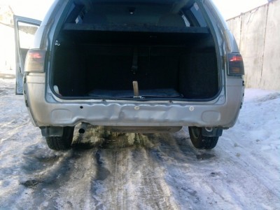

Описание: Вот что было под бампером.
Размер файла: 87.88 KB
Просмотрено: 327 раз(а)
Размер файла: 70 KB
Просмотрено: 332 раз(а)

1) С покраской бампера, и без покраски под бампером.
2) Задняя дверь не правилась она у меня осталась нетронутой (повезло).
3) Геаметрию короба усилителя багажника правили обратным молотком, а замок кувалдой черз деревяшку.
После всего этого дверь закрывается на 5+.
Выплатили по страховой 13 т.р.
