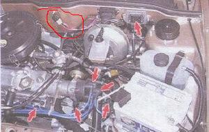

Значит так - определи какое именно реле щелкает. Скинь со стартера красный провод (он одевается папа-мама) и ключем на старт. Должно клацать реле (тихо так) стартера. Так поймешь- какое иммено реле ты слышишь что клацает - если звук не такой - значит клацает втягивающее- значит его под замену.(попробуй завестись с отвертки-перемкни два болта на стартере)- должна завестись - значит точно втягивающее.
PS Под торпедой - реле ЗАЖИГАНИЯ - если его откинуть вообще ни как не будет реагировать на замок зажигания
Описание: обведенное красным - реле стартера
Размер файла: 15.64 KB
Просмотрено: 226 раз(а)
