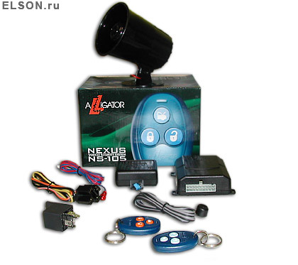

В смысле перепаять? Брелок я разобрал, все контакты зачистил аккуратно, обезжирил. Стало работать лучше. Четко. Мне кажеца тут дело вобще не в брелке.
Насчет самой сигналки. Никогда вобщем то не интересовался, но сейчас пошарил инет по брелку и нашел. Это ALLIGATOR NEXUS. Правда какой из них именно я не знаю (там либо 105 либо 205 либо 305).
Цитата:за шесть лет все потроха могут износится в хлам... кондеры усохнут... частоты уйдут...
Жаль если так. Я вобще просто думал может, раз сигнал не сразу доходит, как-то усилить его? Опять же наверное не зря антенки ставят. На моей нету.
Ну и вобще больше обеспокоил такой момент:
Цитата:я думаю, что это трабла цз... встречалась довольно часто..

неплохая сигналка, вот что касается нажатия и удержания кнопки - то в ней при таком раскладе закрывает бесшумно, а так должно нормально работать.

я имел ввиду что при удержании кнопки - снятие и постановка происходят бесшумно, вникнешь в инструкцию - спрашивай что не ясно
