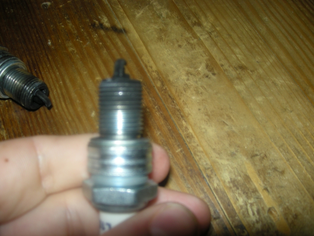

на ваз 21061 проблема такая засераются свече когда свече новые работает как часы но бывает бензом попахивает)вот посоветуйте что зделать мне купить новый карбератор от ваз2108 или как мне говорили поменять сальники клапонов?жду ответа
| 004.jpg |
вот свеча |
478.01 KB |
209 раз(а) |
| 005.jpg |
свеча |
477.78 KB |
231 раз(а) |

Жёсткий перелив карба.Смотреть запорную иглу в поплавковой камере.Если масла нет-маслосъёмные ни при чём.Просто много бенза льётся-весь сгореть не может.

Смотреть карбюратор, явно ооочень богатая смесь, это может быть вызвано, как уже отметил
bagzzzmdg и негерметичной иглой, и неправильной регулировкой уровня топлива, грязью в воздушных жиклерах или ослаблением посадки топливных жиклеров. Плюс к тому неполное закрытие дроссельных заслонок (обоих камер для Озона и второй камерой на Солексе), или неполное открытие воздушной заслонки. Ну и, например, забитый воздушный фильтр.
Проверять систему питания!

Сам сделай. Там работы то... вечером почитать - с утра поменять игольчатый клапан и настроить уровень.
Helg-001 все что нужно написал вроде.
Вот ликбез
http://www.semerka.info/node/135
