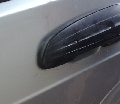

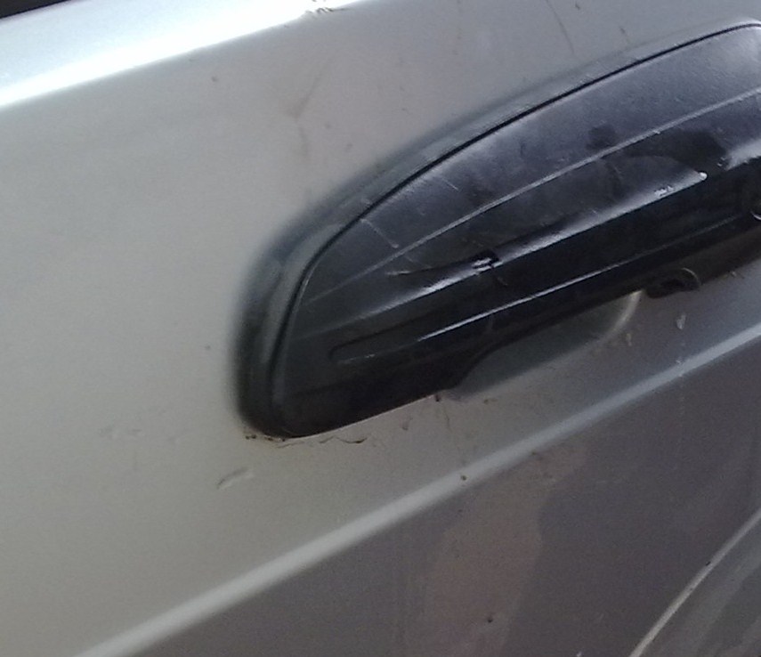

Здравствуйте. Помогите, плиз, снять накладки на ручки дверей. Спасибо.

i_me_mine7 писал(а):Помогите, плиз, снять накладки на ручки дверей.
Открути пару гаечек на 8мм. крепления ручки и они снимутся.
i_me_mine7
На форуме 8 лет
Сообщения: 5
Авто: ВАЗ 2115
Пара гаечек под обшивкой? Спасибо за реакцию.
i_me_mine7 писал(а):Пара гаечек под обшивкой?
Одна под обивкой двери,а вторая снаружи у кромки двери.
Ее увидишь,открыв дверь.
По отверстиям под шпильки ручки поймешь:
i_me_mine7
На форуме 8 лет
Сообщения: 5
Авто: ВАЗ 2115
Моаи
Сообщения: 4712
Откуда: Свердловск!
Авто: 21099 карб
т808 писал(а):Открути пару гаечек на 8мм. крепления ручки и они снимутся.
Может я уже забыл, но чет смутно помнится, что чтобы накладку с ручки снять, нужно какую-то длиннющую неудобную перду открутить.
Моаи писал(а):смутно помнится, что чтобы накладку с ручки снять, нужно какую-то длиннющую неудобную перду открутить.
Такие накладки были двух вариантов крепления.
Те,о которых ты говоришь,крепились из-под низа длинными саморезами,проходящими под ручкой.
i_me_mine7
На форуме 8 лет
Сообщения: 5
Авто: ВАЗ 2115
т808 писал(а):Такие накладки были двух вариантов крепления.
А второй вариант? Ещё не дошёл до машины, завтра с утра. Спасибо.
i_me_mine7
На форуме 8 лет
Сообщения: 5
Авто: ВАЗ 2115
Всем спасибо. Одна гайка под 8 ключ и длинная "перда" (саморез) под ручкой. Всем удачи!
