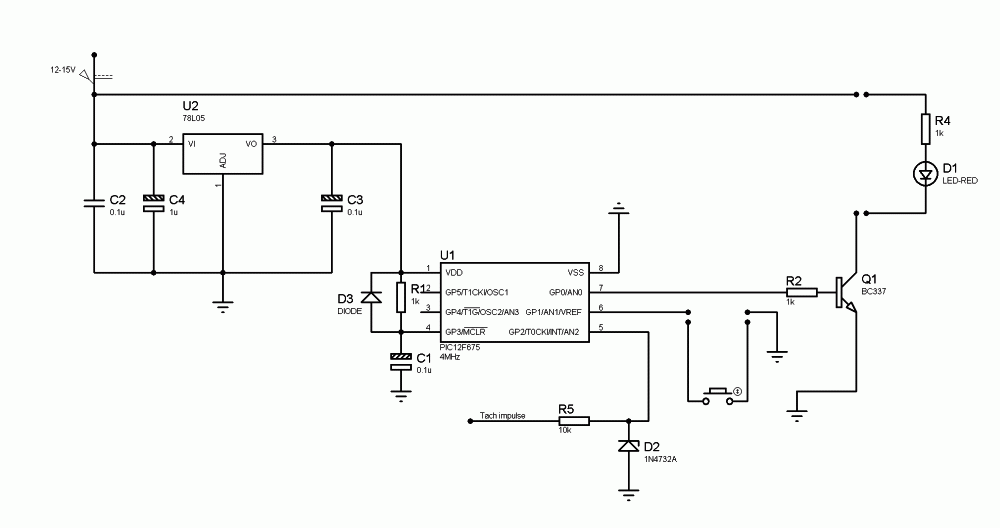

Как то проснувшись с утра, пришла в голову идея сделать вспышку на тахометр на МК. После просмотра самых простеньких МК выбор пал на PIC12F675 (подойдет и PIC12F629 но он без АЦП хотя нам в этом проекте этого и не нужно).
Устройство берет импульсы тахометра с провода идущего на приборку.
Кнопка действует как "запоминатель" оборотов, т.е. подняли обороты, допустим до 4000, нажали кнопку, и теперь при превышении 4000об\мин светодиод будет загораться.
Осталось придумать куда воткнуть светодиод (планирую сделать вспышку из 4-5 светодиодов)
Себестоимость этого приборчика составляет рублей 100 от силы.
Прошивку и исходник(компилятор HI-TECH PICC) тоже выкладываю, только прошивка не доработана, т.к. при пропадании питания на контроллере нужно будет заново настраивать кнопкой порог включения лампы. (нужно доделать чтоб это значение писалось в EEPROM)
Прошу опытных в электронике людей прокомментировать схему.

zenek писал(а):1. стабилитрон на 4.7в (на приборку ведь тогда пойдут тоже 4.7в? или так и останется там как надо 12? )
2. транзисторный ключ
3. развязать оптроном
1. нормальный вариант, если подключишь как на рисунке. лишнее напряжение упадет на резисторе и на приборку никак не повлияет.
токо стабилитрон уж слишком мощный ты выбрал, 1Вт это дофига для схемы преобразователя
2. тоже норм вариант, тока на рисунке не правильно снимаешь сигнал для мк. верхний вывод R3 подключаешь к питанию мк (+5 В), нижний вывод (точка между R3 и Q2) - к порту мк.
3. нах не надо

Транзистор по ключевой схеме поставь, пусть инвертирует сигнал.

Если будешь использовать стабилитрон, то включай его последовательно с резистором, тогда на комбинации приборов не будет просаживаться напряжение.
Работать будет любой из предложенных тобой вариантов, но я бы сделал на транзисторе.
PIC не используй, делай на AVR

Я бы добавил емкостей по питанию и поставил защитный диод.
По входу измерения частоты не повредила бы RC-цепочка.
А разве PICуль не может раскачать светодиод без внешнего транзистора?
Делай на Atmel, рассмотри ATtiny. У AVR большая нагрузочная способность, высокое быстродействие и развитая периферия.
Для трассировки топологии печатной платы освой хотя бы PCAD. SprintLayout-ом уже даже радиолюбители не пользуются.
