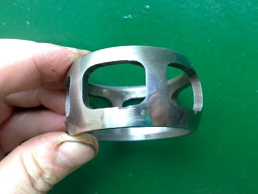

Мужики оцените плиз, сначала появился не понятный треск при повороте.
Разобрал наружные шрусы и на одном увидел см.фото, выбоины на сепараторе. Шрусы стоят с завода пробег 100 тыс.
Можно ли его ещё эксплуатировать или в топку.
Первая мысля была такая, если бы он был без выбоин это поменять их местами, левый с правым, может ещё походили бы но когда увидел, не ожидал.

Если шарику эта выбоина не мешает, то забей.

замени смазку и собери... резко не дави на повороте тапкой... еще походят...

kraf писал(а):Мужики оцените плиз, сначала появился не понятный треск при повороте.
Первая мысля была такая, если бы он был без выбоин это поменять их местами, левый с правым.
Да, так и делают

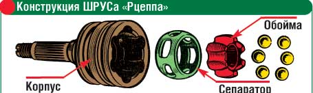

А вот ещё вопрос к знатокам кто перебирал шрус. Емеет ли разницу как поставить сепаратор, визуально вроде ни каких отличий, может перевернуть его и воткнуть обратной стороной в ШРУС?

имхо,лучше заменить шрус.если уж начал трещать,то скоро опять затрещит.да и стоит не так чтобы очень дорого.тем более разобрал уже.зимой или осенью возиться будет совсем не интересно

kraf писал(а):А вот ещё вопрос к знатокам кто перебирал шрус. Емеет ли разницу как поставить сепаратор, визуально вроде ни каких отличий, может перевернуть его и воткнуть обратной стороной в ШРУС?
Надо было пометить как он стоял перед снятием, еще советуют щарики помечать но лично я не вижу в этом смысла, т.к. если они изношены то шрус точно можно выкинуть, а вот внутренняя обойма имеет маркировку краской и её ориентацию в гранате менять нельзя.

Да у внутренней обоймы как раз и разные стороны они очень хорошё видны при снятии, а вот сепаратор с обеих сторон имеет одинаковый вид, поэтому я и спрашиваю что будет если обойму перевернуть.

Ничего не будет, собирай

аз уж разобрал, поставь новый, нафиг туда ещё лазить?
