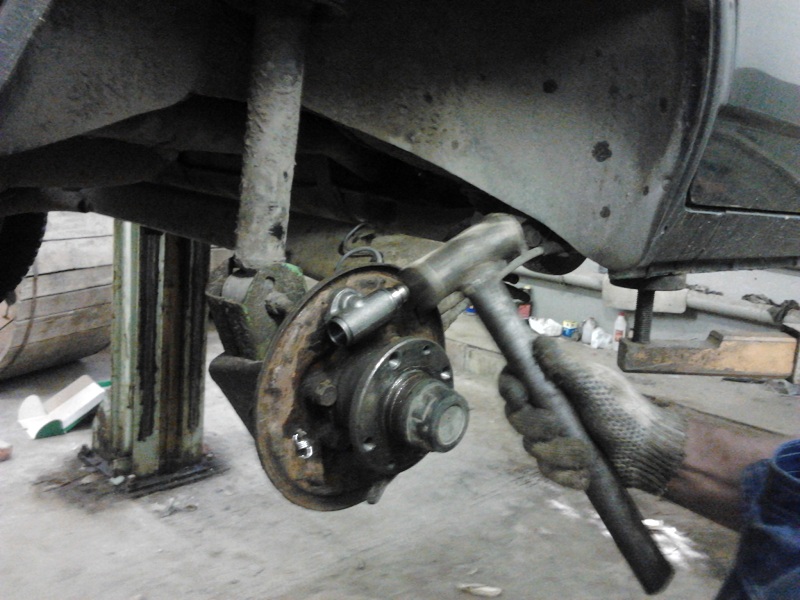

11 июня (суббота) 2011г. Еду по дороге, впереди светофор, горит красный. Остановился, дождался зелёного, поехал. Как будто кто-то за задницу держит , значения не придал, и через 3 минуты остановился от резкого запаха тормозов. Практически полностью заблокировалось заднее правое колесо. Сам сбить барабан не смог, очень крепко сидел на колодках. Кое как доехал до ближайшего сервиса где мне сбили барабан, выкинули колодки и заплющили тормозную трубку, сказав что фиг его знает в чём дело.
Ремонт:
Купил новые барабаны, колодки и на всякий случай новый рабочий цилиндр АТЕ (подумал пускай стоят одинаковые если старому пипец).
Поехал в сервис, там мне сначала сделали правую сторону (поменяв цилиндр на новый) и перешли на левую. Слесарь никак не мог надеть барабан на левое колесо. Решил проверить цилиндр и разобрал его. Оказалось что небыли закручены винты на поршнях рабочего цилиндра, которые держат упорные манжеты (тут извиняюсь могу путать название). Из-за чего поршень вылез далеко вперёд и назад не вернулся. Решили проверить снятый и оказалось что там тоже самое и именно из-за этого колесо и заклинило. На всякий случай проверили новый купленный мной в другом магазине только что, и установленный на машину. Слесарь снова снял барабан, разобрал цилиндр, и оказалось что там на одной стороне винт закручен от руки и выкручивается от вибрации, а на другой стороне вообще резьбы нет).
Пришлось из 2-ух один собирать: с нового взять пыльники и уплотнительные кольца, а со старого железо.
Итог:

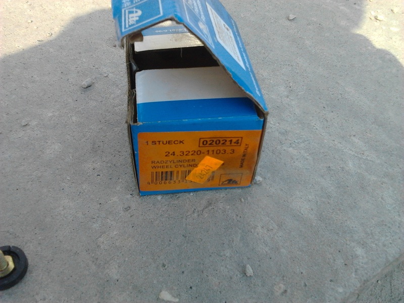

В итоге из 3 купленных мной цилиндров в 2-ух разных магазинах, в 3 болты не закручены, а в одном и резьбы нет.
Описание: Разборка цилиндра
Размер файла: 149.58 KB
Просмотрено: 419 раз(а)
Описание: Коробка
Размер файла: 177.27 KB
Просмотрено: 399 раз(а)

подделко...
maximk
Езжу год на цилиндриках ATE заказанных через exist - проблем вообще нет. А вот когда купил только цилиндры, обратил внимание, что в би-би тоже лежат ATE - но даже на беглый взгляд отличаются. Т.е. варианта два - или там палево, или какая-то другая партия, с измененным внешним видом. Но я склоняюсь к варианту "палево". А раз так, то оно может быть не только в би-би.
Ну и вообще, контора ATE в области тормозов известная, так что подделывать ее естественно выгодно.

если брать импорт на наши тазы то тока через Экзист хоть какая то будет уверенность, а то что в магах лежит под видом АТЕ и прочего это шлак галимый.
Ну если честно, то в 1 раз брал в Авто 49, во второй раз Автопаскер.
maximk
А по виду они полностью идентичны? Коробочки от первой покупки остались? Сравни все - шрифт, размер букв, расположение надписей, оттенок "синевы" фона. Интересно знать, неужели в паскере тоже хлам продается. К нему всегда доверия больше было..
Tomadachi
Какой там... пол года хранить коробки от запчастей? Razz
maximk
Ну мало-ли... Я иногда когда меняю что-то, что не полностью умерло, кладу старое в коробку из под нового. Потом проще найти старую запчасть, если потребуется.
