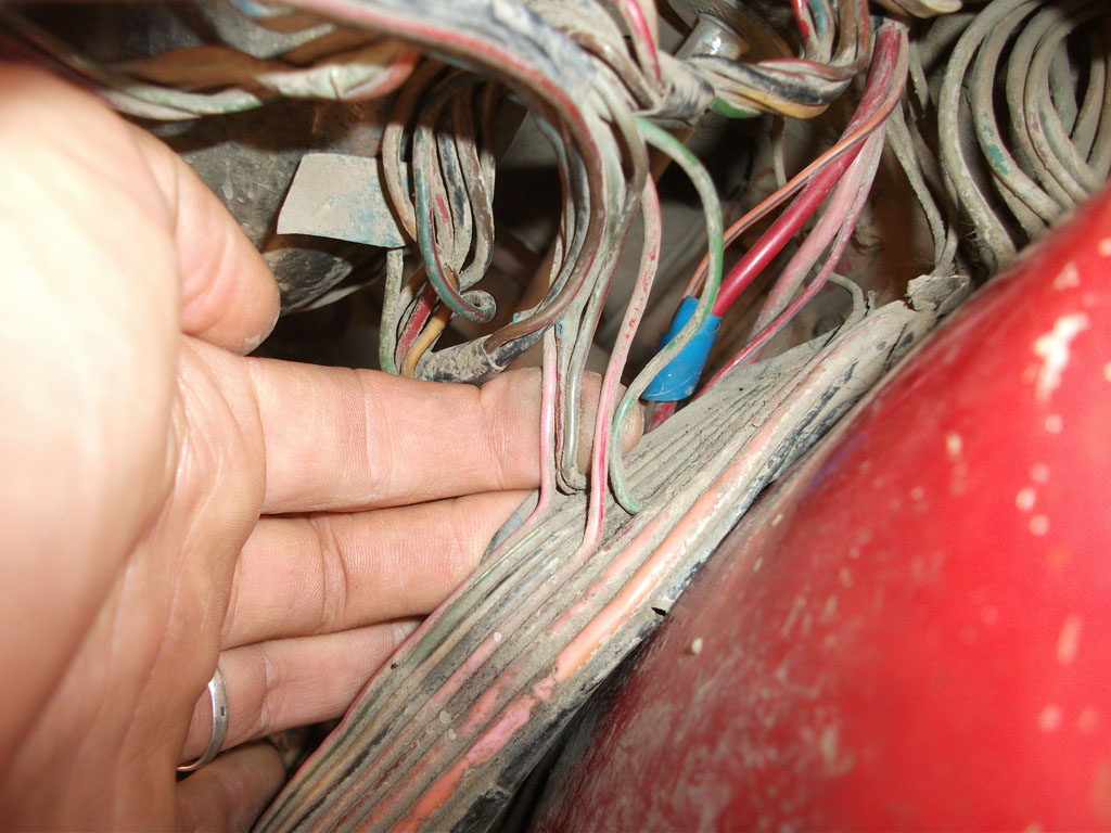

Кстати от эти 5 проводов мешают снять старый жгут, что с ними сделать? (зелёный, розовый, розовый с красной полоской и 2 серых с красной полоской)
Блок ЭПХХ можно вобще не подсоединять?

Mhz писал(а):Кстати от эти 5 проводов мешают снять старый жгут, что с ними сделать? (зелёный, розовый, розовый с красной полоской и 2 серых с красной полоской)
Это случайно - не те 5 проводов, что идут на диагностической разъем?
Да это которые идут на колодку диагностики, которую я тоже хотел бы выкинуть, но они связаны со жгутом системы зажигания...

Они просто отходят от старого жгута + провода на датчик в коробке, можешь их просто отрезать, только за изолируй, т.к. там есть плюсовой провод на колодку диагностики.
