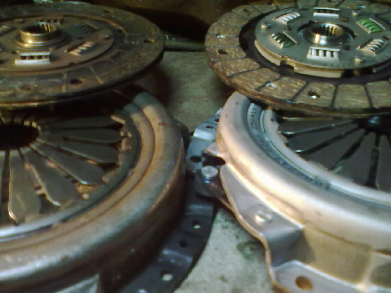

на 120 начало проскальзывать - купил крафта, разобрал, а там сальник коробки всё маслил. Корзина в отличном состояниии. Поставил конечно новое, но старое не выкину - переклепаю новые накладки - года три назад готовился и купил, заклёпки какие надо? (где)

Корзина может спокойно пережить замену двух дисков.
