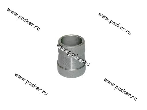

А по скольку новая втулка не деформирована http://www.pasker.ru/photo_lib/2679.jpg , её нужно сжать усулием затягивания гайки хвостовика , до некоего размера (по длинне) , получив нужный преднатяг в подшипниках .

Позволю опять же не согласиться ... "бочкой" втулка становится только после затяжки гайки хвостовика .
Новая (не обжатая) втулка , в месте прослабления бочки не имеет .

Экперимента ради ... возьмите новую втулку , замеряйте её длинну ,
затем сожмите втулку в тисках (для наглядности процесса) примерно с усилием затягивания гайки хвостовика (16 - 20 кг.с/м) , замеряйте длинну в сжатом состоянии (прямо в тисках) , разожмите тиски и снова замеряйте длину втулки ...
Все споры разрешатся сами собой ... Wink

Распорная втулка всё же пружинит, но.... пружинящие свойства не бесконечны, поэтому уже (после перетяга, затем обратно) после частичного отпуска гайки не укладываемся по параметрам силы затягивания и одномоментно при этом силе сопротивления проворачивания.
Тут вот в чём дело - пружинящие свойства должны поддерживать преднатяг только относительно изначально установленного положения, т.е. пружинящие свойства такой втулки имеют свой небольшой диапазон, вот это и решили использовать. На что-то другое этого преднатяга уже не хватит. Поэтому как только вдруг перетянул, всё - эту распорную втулку уже ставить нельзя и её нужно действительно только менять!

При у становке новой втулки , её придётся обжимать по новому , с довольно значительным усилием закручивания гайки , до получения нужного усилия проворачивания хвостовика http://autodoki.com//index.php?q=node/444
Helg-001
Ashkadar писал(а):
Заменил сальник без динам. ключа (ну нет его) - течет все так же. Гул пропал. Теперь когда еще раз буду менять - втулку тоже под замену? И еще вопрос - полуоси обязательно вынимать и для чего это надо? ( когда менял - вынул только правую полуось)
Сальник желательно ставить не на старое место, а на 1-1,5 мм не доходя прежнего места, так как старый сальник, наверняка сделал канавку на сопрягаемой поверхности, и новый сальник, попав на эту выработку, может не держать масло.
По поводу замены втулки. Надо менять, но можно попробовать оставить старую, а там видно будет, тут уж вам решать.
По поводу полуосей. Если настраивать преднатяг подшипников так, как полагается по технологии, то надо вынимать (это позволяет более точно выставить преднатяг в подшипниках), хотя если полностью вывесить задний мост и убедиться, что колодки не подтормаживают колеса, то все будет нормально и это лучше, чем вынимать только одну полуось.
Rezo
Автору без особой разницы - менять втулку или нет, вытаскивать п/оси или нет и т.д., поскольку один хрен гайку хвостовика затягивает "от балды"!.... supercool cry
