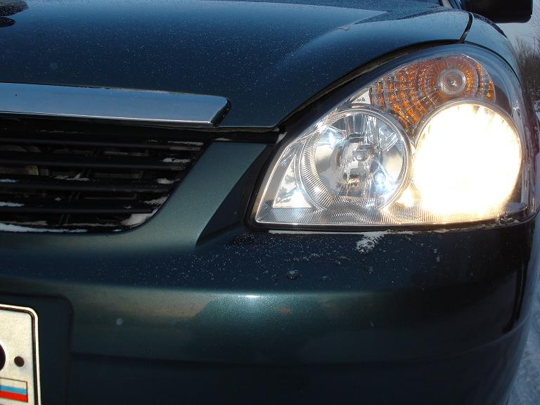

помогите кто может уже задолбался. ткнулся немного мордой в жопу приоры и появились зазоры между фарой и капотом и бампер в на 20 мм ниже фар. визуально капот вровень с крыльями, фары сместились в центре, бампер в низ. решил поправить снял бампер, рамка в норме не поведена выставил фары, толкнул вперед(благо есть куда)фары встали, зазор уменьшился, но все ровно большой, такое чювство что капот(край где замок )распремился .
а куда дальше лесть не знаю, на форумах прочитал что надо регулировать замок в низ. но ведь если замок опустить то и капот уйдет ниже крыльев и что делать?

снять пластики спереди и попробовать вытянуть, или дать кузовщикам, а замок самый последний вариант.
з.ы при снятии бампера и рещетки видно будет, что погнулось и откуда тянуть, при попытке вытянуть заметно быдет как капот чуть опустится, но не переборщить потом заклинит и не откроешь капот

снимал бампер под ним все норм,а зазор есть,до этого отдавал в сервис все норм.Проверили,промерили-диагноз так и должно быть

vech писал(а):снимал бампер под ним все норм,а зазор есть,до этого отдавал в сервис все норм.Проверили,промерили-диагноз так и должно быть
хорошо что все в норме, но это на глаз, в реалии там ушли миллиметры, вот и поднялось в районе замка или сам замок чуток ослабить, и подобрать оптимальное положение чтоби закрывалось нормально и зазор был как положено

по углам на фарами и вровень с крыльями капот стоит,и если замок немного опустить то он утянет с собой весь капот или только часть с петлёй
и прижмет к фарам?

опустить замок вниз на столько на сколько приподнят перед капота над крылом
далее посмотри резиновые упоры капота может их тоже потрогала непослушная рука
у тебяже по фотке весь капот приподнят кроме петель
опусти и все выставится если страшно дай очумелым ручкам

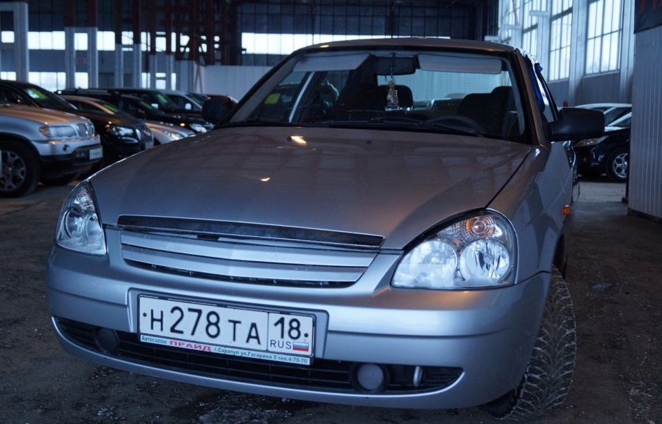

как на 2 фото,все вровень

такое ощущение что был удар и капот сдеформировался, мож чуток погнуть спереди тут нужен опыт по кузовщине

У меня тож такая щель была после ремонта у горе кузовщиков, слегка стукнуг крыло в районе фары.
Сними бампер, и увидиш крепления фары, одно к телеку спереди, одно сбоку внизу крыла и одно вверху.
У тебя фара ушла вниз и влево. Тебе нужно сделать так чтобы верхний угол фары был четко в углу крыла.
Возможно у тебя сломано нижнее боковое крепление, если фара болтается то скорее всего сломаны все крепления. Тогда паяй крепления и выставляй фару.
Нижнее боковое отверстие в крыле можно рассверлить/расточить и снивелировать зазор. Остальные отверстия распилить нельзя.
Добавлено спустя 3 минуты 3 секунды:
Глянул первое фото, у тебя одинаково с двух сторон ушло.
Пока не снимеш бампер трудно предположить.
