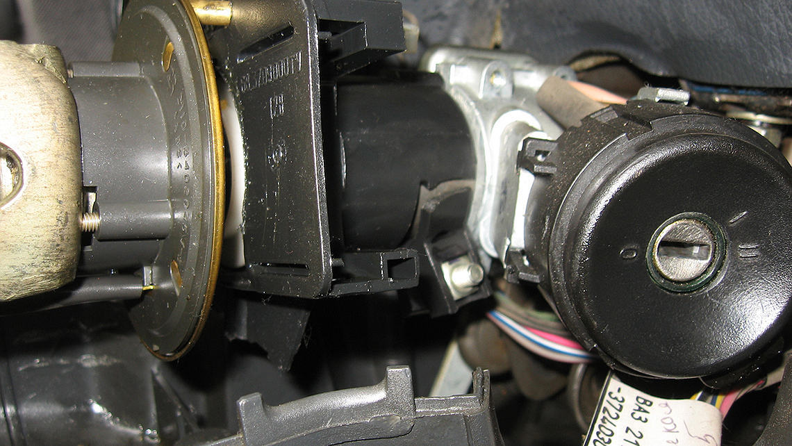

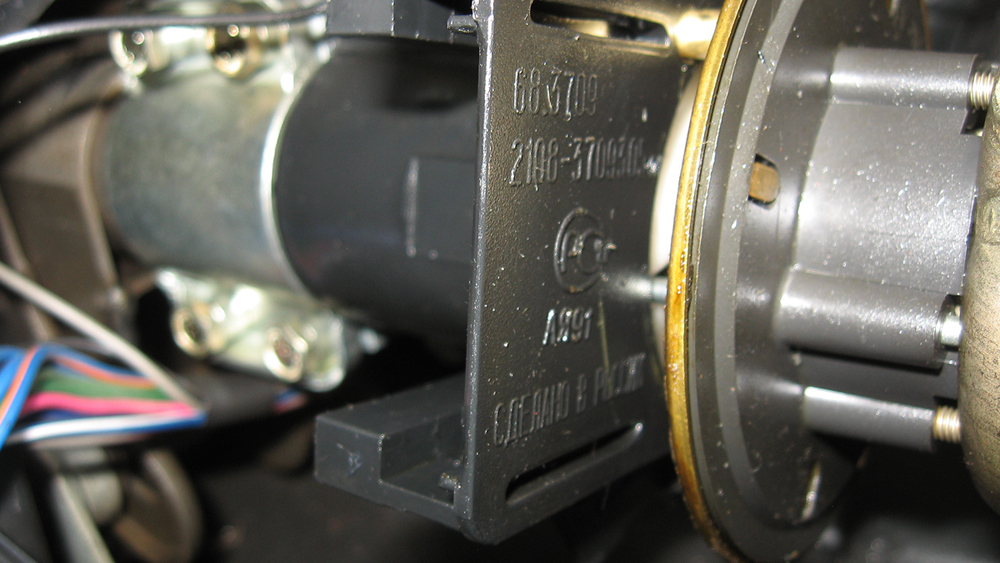

Машина стареет, пластмасса в первую очередь. Стала сыпаться пластмасса на рулевой колонке. Раскрошились места крепления резьбовых втулок и хомут крепления держателя скользящих контактов. Временно заменил этот хомут обычным металлическим от тосольного шланга, чтобы бибика работала, так теперь при выполнении маневра направо-налево, после возвращения руля в прямолинейное направление стали слышны громкие щелчки из рулевой колонки, но подрулевой поворотник в исходное положение автоматически перестал возвращаться и продолжает мигать в том же направлении, куда поворачивал. Приходится отключать вручную.
В мурзилках про устройство автоматического отключения поворотника очень скудно написано, практически ничего нет, и как лечить этот дефект, - непонятно. Что можете посоветовать или дайте ссылку на описание ремонта этого узла. Как происходит отключение поворотника, за счет какого узла? Видимо так какой-то толкатель был, который у меня развалился?Сами подрулевые переключатели на фото сняты.

Подрулевой скорее всего не причем, а вот тот "хомут" как раз надо заменить.

Если это случилось после поломки пластмассовой стяжки то скорее всего подпружиненый штырь из руля не попал в подвижную пластину на средней части подрулевых.

А разве не эта "пимпочка" отвечает за возврат перключателя?
Legeboka
Сообщения: 100
Откуда: Московская обл.
Авто: 21120, 1,5л 16кл люкс
KIB писал(а):А разве не эта "пимпочка" отвечает за возврат перключателя?
На "пимпочку" чтобы она сработала должно нажать вращающееся кольцо в "держателе подрулевых переключателей" как это называется по науке.

Ну если у ТС
Ажур писал(а):после возвращения руля в прямолинейное направление стали слышны громкие щелчки из рулевой колонки, но подрулевой поворотник в исходное положение автоматически перестал возвращаться
то кольцо видимо на месте? Возможно механизм возврата как раз и сломался. В любом случае надо смотреть.

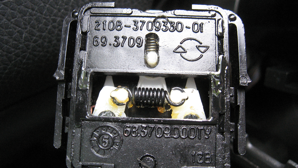

разбери подрулевой переключатель.там имеются холмики через которые перескакивае переключатель.их надо обточить наждачкой-сделать более пологими.или лучше нагреть на газу жало широкой плоской отвертки и подзагладить.все!работоспособность не только восстановится,но даже щелкать будет намного тише.делов на 15мин с перекурами.

что там точить или оплавлять-будет ясно когда возьмете в руки переключатель и разберете его.но я понял что дело не в нем а в той штуке куда он вставляется.
но она тоже пластмассовая и отлично плавится.что там у вас сломалось надо просто приплавить на место.

Ажур, была бы вторая фотка сделана с левой стороны - все бы сразу стало понятно какое кольцо с выступами за какой штырек дергает. А на пальцах сложно объяснить

Ажур, да, ракурсы и правда неудачные =/
Пимпочка на переключателе хорошо видна на фотке в 7м посте (на нее показывает стрелка). На последней фотке в твоем сообщении немного виднеется то самое белое пластмассовое кольцо, на котором находятся кулачки, толкающие пимпочку на переключателе. Покрути руль - сразу их заметишь

Спасибо, возможно я при сборке и затяжке держателя подрулевых переключателей металлическим хомутом, вместо сломанного пластикового, - слишком далеко зафиксировал этот узел от кольца, и его кулачки просто не достают до пимпочек. Там ведь запас хода очень большой - около 15 мм, непонятно зачем. Я подумал, что если сильно придвинуть, то подпружиненные контакты звукового сигнала будут слишком сильно утоплены и будут сильно давить на кольцевые контакты и протрут в них канавки. Поэтому, приблизил на минимум. Видимо, надо приближать почти до упора, до касания? Какие тут критерии?
