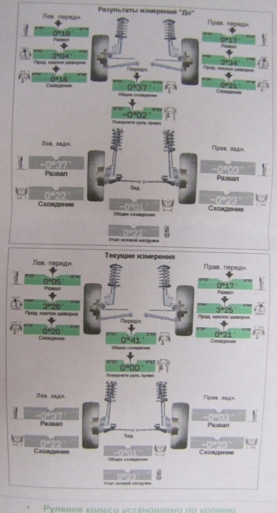

Ситуация следующая. При покупке своей семеры машину уводило влево. Хозяин сказал, что просто он не делал сход-развал. Купил. Пробег был 15т.км.
Сделал сход-развал. Машину все равно влево немного уводит. Десять раз загоняли, перепроверяли, регулировали. Результат нулевой. Мастер взял и затянул рулевой редуктор. Стало немного лучше.
Через 20т.км. при повороте руля стали ощущаться провалы. Машину так и уводило влево. Стало понятно надо менять редуктор.
Сейчас 60т.км. поставил новый рулевой редуктор. Заехал на сход-развал HUNTER сказал о своей проблеме. Мастера ответили мол сделаем все в лучшем виде. В результате та же ситуация едет влево. Через день перепроверили все параметры в норме. Сказали поменяй резинки стабилизатора, что было сделано, и саленблоки что у меня разбились. Вот тебе и причина.
Посмотрел сам - там резинки немного потрескались. Стуков в подвеске нет, люфтов тоже нет. Заодно посмотрел передний левый суппорт. Поршеньки не заклинивают.
В чем причина не поймю. Подскажите, пожалуйста.
P.S. машина в аварии не была. давление в шинах норма. резину лево-право менял - результат тот же.
Единственное, что настророжило, параметры схождения заднего моста.
Мост слегка развёрнут (не очень критично) относительно продольной оси по часовой стрелке - левое колесо вперёд , правое назад - может быть причиной увода
Возможные причины ....
Разбиты втулки реактивных штанг .
Погнуты продольные штанги (слева)
Погнут кронштейн (на кузове) крепления поперечной штанги .
Поречная штанга длиней нормы ... сейчас в запчастях сплош и рядом , разбег плюс-минус сатиметр (а то и больше) .
Слева(сзади) значительный отрицательный развал - возможно погнут чулок моста , но я бы не паниковал и проверил состояние подшипника полуоси .
В принципе если не ест резину с внутренней стороны , не гудит , не шумит - жить можно .
По предку ...
Посмотри и сравни длину рулевых тяг (по центрам нижних крышек) , должны быть одинаковой длины (справа и слева) , разбег по длине не должен превышать 2 - 3 мм .
Если больше - пусть крутят и выравнивают ... и не важно как при этом встанет руль - потом перекинешь по шлицам как надо .
Если на передке тяги разной длины - будет тянуть не зависимо от того , что углы установки колёс (сход - развал) в идеале в положении "руль прямо" .

sarovspb писал(а):
Да.
Углы по передку в "зелёном" , но кастор разный ... слева 3,02 ... справа 3,29 разница в 27 минут ! (как то упустил)
Надо бы "подтянуть" слева ... и "убрать" справа
Глядишь и "смещение" заднего моста ( 11 и 13 минут на сторону) пропадёт (выровняется межцентовое колёс по бортам) Wink

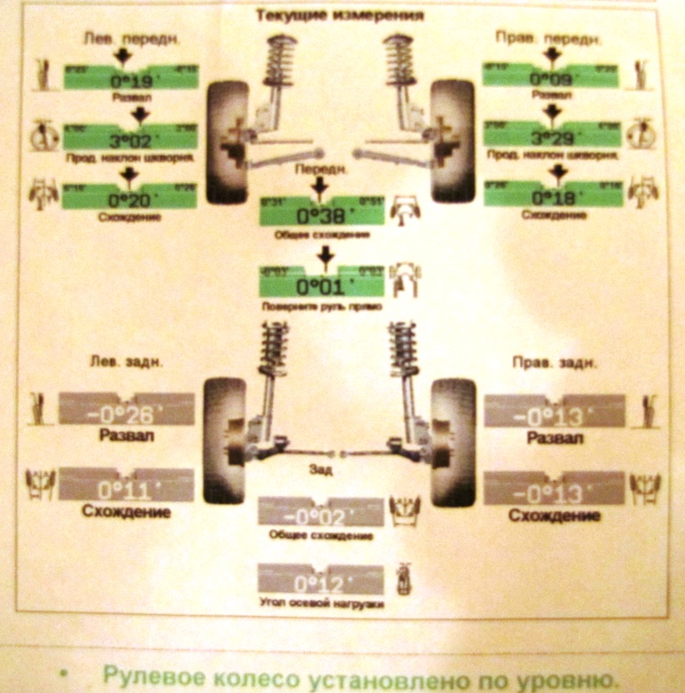

sarovspb
Поменял подшипник ступицы левого колеса. Ситуация неизменилась.
Мастера сделали повторно сход-развал.Выравняли кастор.
А машину как вело так и ведет.
Мастера говорят все из-за заднего моста.Посоветовали разрезать поперечную тягу и вварить туда регулировочнный болт. Потом к ним на регулировку заднего моста.
Жопа какая-то......
Что посоветуете????

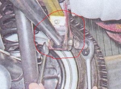

Могли ли на заводе установить продольные тяги разной длины? Может стоит их померять?
Размер файла: 144.44 KB
Просмотрено: 694 раз(а)
sarovspb
Продольные тяги проверил. все одинаковой длины.
А кронштейн,где поперечная тяга крепиться к кузову, имеет изгиб влево(если смотреть от левого заднего колеса на правое заднее)? Это у всех так?

Кронштейн вот этот (на рисунке по-моему тоже слегка изогнут влево)

sarovspb
1.Втулки реактивных штанг целые.
2.Продольные штанги (слева) не погнуты.
3.Погнут кронштейн (на кузове) крепления поперечной штанги - а как понять? На картинке выше он не перпендикулярен, а смещен влево. Картинка из мануала.
4.Поперечная штанга длиней нормы ... - норму эту никак не найду... может подскажешь?

АРКАША
Должно быть кругом "в нолях" http://www.vazclub.com/vaz/2104-2105-2107/remont/transmissiya/zadnii-most/proverka-balki-mosta.html
На второй распечатке по задку углы уплыли по кругу на 10 минут (странно)
Либо стенд мудрит или другой ... либо мост "плавает" в поперечном направлении .
Проверить нужно подушки и кронштейны поперечной тяги ... на кузове и мосту на предмет жёсткости (отрыав от моста , кузова - наличие трещин)
