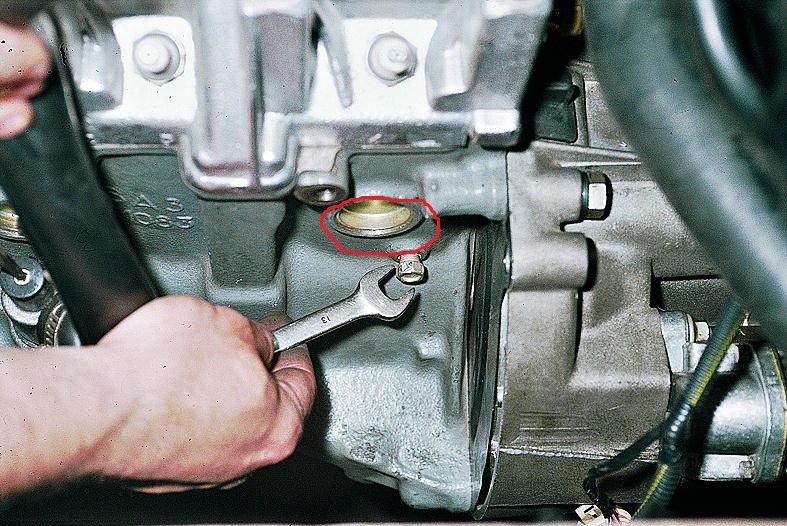

народ помогите .. как ее снять.. оттуда тосол течет.

Только как тебе советовали- пробить (или просверлить) и выковырять...
Потом вставляется новая заглушка..
Выковырять её сбоку- очень гемморно, так как стоит она враспор с блоком (немного на конус наружу), блок повредишь сильно.

Олег-10 писал(а):пробить (или просверлить) и выковырять...
ладно попробую. надеюсь внутрь не свалиться

cinote писал(а):надеюсь внутрь не свалиться
Никак....
