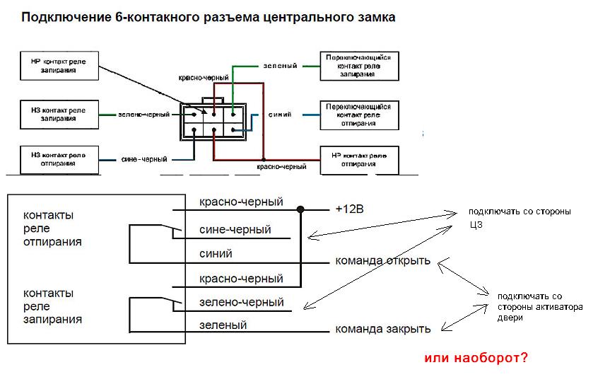

всем привет. подскажите кто знает. устанавливаю своими силами старлайн а91 на матреху. как правильно подключить сигу к родному центральнму замку машины?
два провода центрального замка (красный и желтый) идущие на водительский активатор разрываются и в этот разрыв соединяются провода от сигнализации. вопрос провода от сигналки какие в какую сторону разрыва надо соединять?
install-5.jpg |
56.09 KB |
1502 раз(а) |
нормально разомкнутые контакты в разрыв, центральный контакт в сторону активатора. Нормально разомкнутые контакты реле + и -

у меня стояла APS 1500 (вместо которой сейчас ставлю старлайна), так вот там было подключено так:
нормально разомкнутые оба на "+"(это точно запомнил), а нормально замкнутые и переключающиеся контакты подсоединены в разрыв красного и желтого провода идущих от центрального замка к активатору, так вот тут не помню какие в сторону активатора а какие к ЦЗ.
и двери закрывались и с кнопки сигналки и от водительской двери. хочу сохранить такой функционал.

Чибис
в сторону активатора общие, НЗ контакты в сторону блока ЦЗ,
по диодам - я не понимаю зачем они на ручник, на открытие багажника просто реле поставить нужно, а вот концевики дверей или развязывать диодами, или выкинуть иммо, и напрямую к плафону салонного света

Dsoftgroup
Спасибо
. значит я прально думал подсоединять.
насчет диодов сам не могу понять нафига они там, поэтому спросил на всякий случай.
иммо выкину, не нужна мне эта вежливая подсветка.
