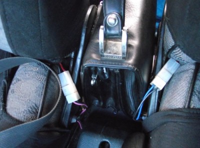

Sherhan
Привет мужикм!
21099i люксовая, 2002г.в. Подогрев передних сидух штатный, все можно увидеть на фото (такие разъемы на электрике ставит только ВАЗ). Нынче немного похолодало, потому есть пара вопросов:
1. Мож я чего не так делаю, но включая тумблер обогрева сидения (своего и пассажирского) в течении 10-15 минут пока жопой сидуху не нагреть ничего не происходит. Стоят чехлы, но они тонкие и не думаю что так критически влияют на прогрев сидухи. Вообще конечно может я многого хочу supercool , но температура спинки и сидухи должна меняться хотя-бы на +50С за 3-5минут после включения обогрева???
2. Завязаны как-то между собой обогрев заднего стекла и обогрев сидух? Заднее вроде от испарины оттаивает пока нормульно.
3. Установил зеркала Волна Политех с подогревом. Теперь надо подклюсить supercool Вот и думаю куда - то-ли к обогреву заднего стела + временное реле на 15мин или к обогреву жопы?
Что посоветуете камрады?
Описание: Сидухи
Размер файла: 179.18 KB
Просмотрено: 254 раз(а)

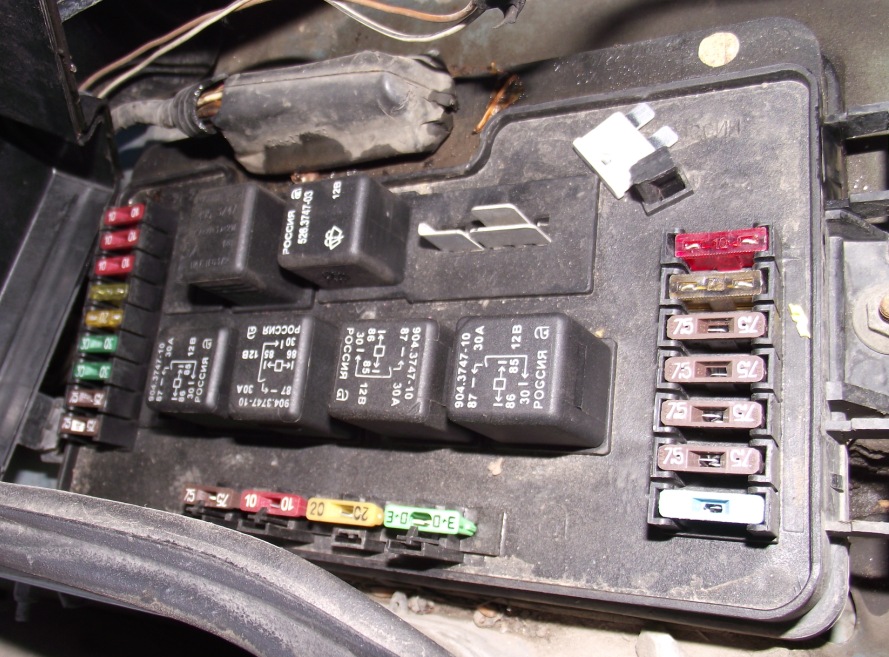

Sherhan
Тут фото Ч.я, мож кто подскажет какое реле ковырять для восстановления базовых фукнций?

Сохатый
Sherhan, чем тебе разъемы-то не угодили?
По теме, сними разъемы и прозвони сами грелки - может они в обрыве. Потом встань контролькой на разъем и глянь - приходит ли напряжение на них.
Сохатый
Предохранитель обогрева сидений находится в жгуте под панелью - его не мешало бы проверить. Он стоит в рассечке зеленого провода. И релюшка там еще есть - она включается при включении зажигания. Больше там и ломаться-то нечему.
Sherhan
по сидухам: если негреется вообще то конец нагревательным элементам в сидухах, качество у них просто стрёмное и проложины вдобавок ко всему в сидухи как всегда Грамотно по Вазовски что нить обогрева передавливается стяжкой сидухи, у себя снимал обивку по такой же причине и менял обогрев и прокладывал как положено чтоб ничо непередавливало нити обогрева.
По зеркалам я подключил на отдельную кнопку.
А сначала проверь целы ли попогрейки и приходит ли питание,

Sherhan
Померял вчера мультиметром - на пассажирской сидухе питание поступает, но на КЗ не звониться, а на водительской и питание есть и на КЗ звониться, а как-то жопу не греет. Может не зима еще, ХЗ - там как очень холодно станет видно будет наверняка supercool
