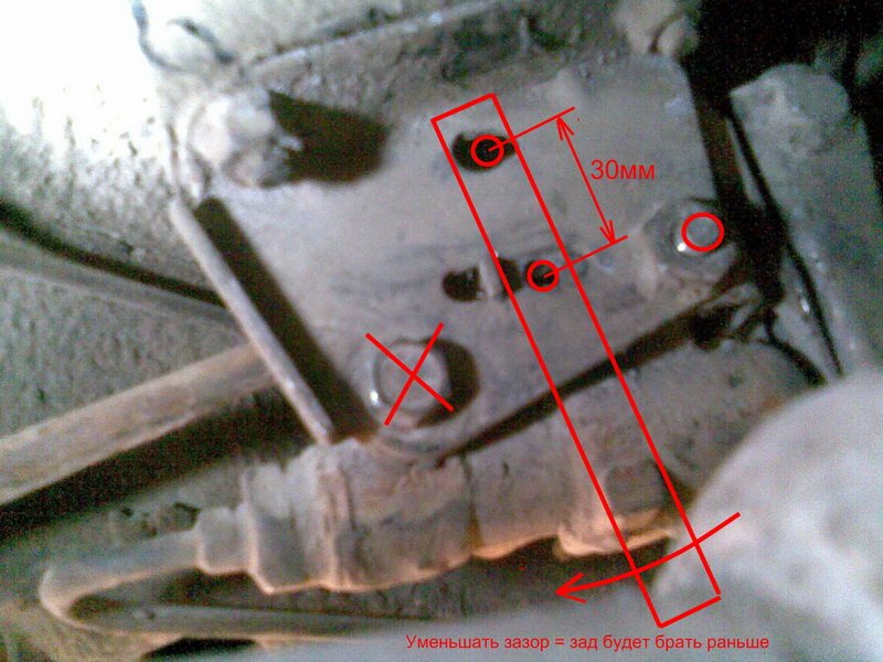

Вот нашел у себя фотку, и типа приспособы для регулировки...
Размер файла: 99.92 KB
Просмотрено: 276 раз(а)
Шура Геннадьевич
Не. Такой приспособы у меня нет. Но спасибо тему хоть полностью раскрыли на весь интернет. Засунул 4 мм пластину + отвёртку до упора. Заработали задние тормоза. Вернее правый только. С левым бяда какая-то. Наверное цилиндрик.
