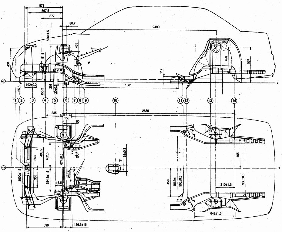

Добавил картинку огт куда до куда надо замерить.Буду отгибать обратно ухо.Вот надо узнать на сколько
Нашол ещё такую картинку,только не могу в ней разобраться (Основные справочные размеры точек крепления узлов и агрегатов автомобиля ваз 2110
X, У, Z - базовые линии; 1 - верхнего крепления радиатора; 2 - поперечины передней подвески к рамке радиатора; 3 - рычагов передней подвески; 4 - правой опоры силового агрегата; 5 - левой опоры силового агрегата; 6 - базовые точки; 7 - верхней штанги подвески силового агрегата; 8 - базовые отверстия; 9 - задней подвески силового агрегата; 10 - рычага переключений передач; 11 - регулятора тормозов; 12 - рычагов задней подвески; 13 - верхних точек крепления стоек задней подвески; 14 - базовые отверстия)

Знакомый замерил у себя растояние :так как они развернутые размер немного пляшет 63-это дальняя сторона,а ближняя что к переду 64 и 72.5по центру болтов у него так.У себя за мерил цифры другие(не стал записывать)поехал на сервис
