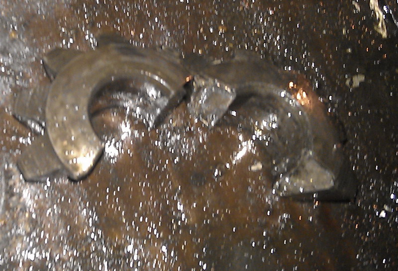

Решился таки заменить сцепление. Авто - 21104, пробег 102 тыс. Купил крафт в сборе, выбрал приемлемый вроде сервис. Оставил машину, через пару часов звонят - говорят - провалился сателлит, коробку надо вскрывать, 1500 готовь.
Еду ругаться и выяснять как такое получилось. Вскрыли коробку. Там ожидало такое зрелище (см фото).
Как такое вообще произошло? Как машина с разломанным на 2 части сателлитом ездила раньше и насколько давно он в таком состоянии уже? Никогда никаких проблем с коробкой не было, никаких посторонних шумов и стуков. Прям терзают смутные сомнения...

VitalyR
Сообщения: 770
Откуда: Нижний Новгород
Авто: ВАЗ 21124, 2006г
CaspeR_R
с таким ты точно ездить не мог раньше.
сто пудов он развалился или когда шрус доставали из коробаса или наоборот, когда его туда забивали...
могло закусить стопорное кольцо на шрусе а они стукнули посильнее..
только вот мне совершенно не понятно, нафига их вообще трогали, если уже давно известно, что поменять сцепу можно не трогая шрусы вообще...

То есть меня на комплект сателлитов и на вскрытие коробки просто развели из за их вины при сборке-разборке? Или есть обратная сторона медали, что сателлит доживал последние свои километры и если бы развалился на скорости - перемесил и пробил бы коробку?
VitalyR
Сообщения: 770
тут были тема, как чел 2 суток выбивал 1 шрус из каробки.. фигачил он такими вещами и с такой дури, что коробас должен был развалиться к чертям.. и при этом сателлит даже и не подумал развалиться..
а этот - четко пополам..
специально его так разломить ,думаю, нереально..
так что имха - сателлит был хреновый.. мож перекаленый.. как до него дошло - развалился..

дэф года 2011
Сообщения: 27212
Авто: Сид + ATV
CaspeR_R писал(а):Ребята! помогите советом что делать. как-то не хочется отдавать 2,5 рубля за косяк умельцев этих, если это действительно это их косяк. Может сломанный сателлит на экспертизу взять? или дороже в итоге выйдет?
Расколоть сателлит в собранной коробке нереально я думаю никаким способом. Так что скорее всего трещина в нем уже была... усталость металла. У меня так зуб от шестерни 5й передачи отвалился просто так, я её даже не пользовался в тот момент. Шестеренка прошла 200 тыщ и внешне была в идеале. Только без зуба.

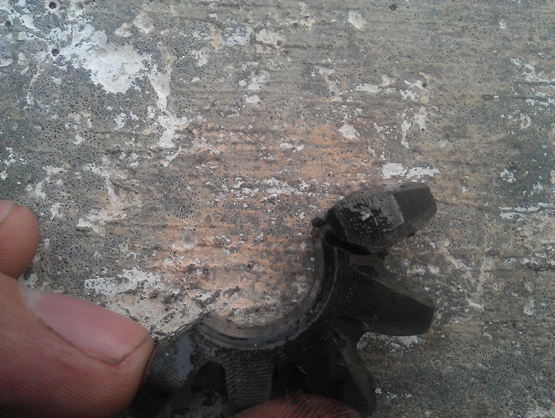

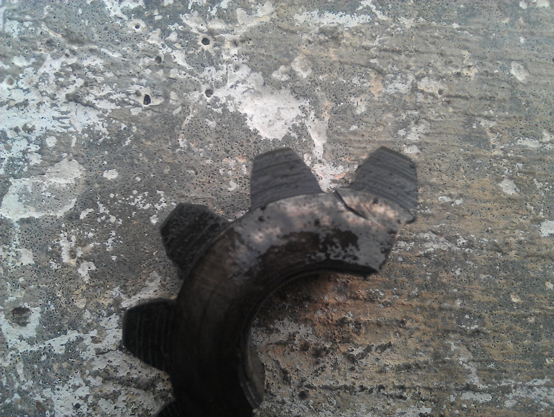

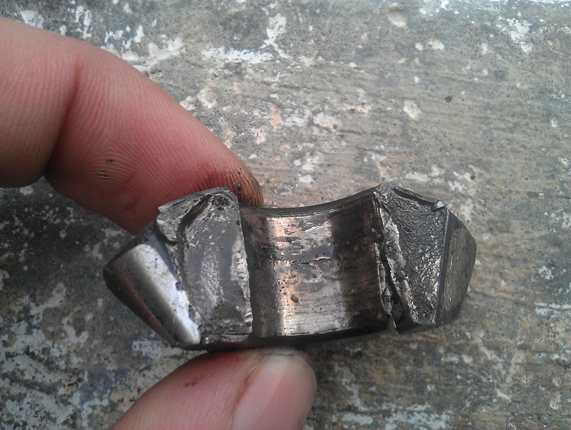

Взял расписку о произведанных работах, стоимости, записал разговор на диктофон, забрал родной сателлит. Думаю сделать экспертизу, если такие делаются вообще... Ибо мне втирали что "они сломать не могли, он у тебя давно так сломан был"...
Фотки сабжа более подробно...

Халтурин
Сообщения: 11
Откуда: г.Ульяновск
Авто: ВАЗ 21120, 2002г
CaspeR_R Случайно не земляк?
У135УУ
Сообщения: 46
Откуда: Барнаул
Авто: Ваз 21101 полный сток
судя по срезу он действительно давно сломался. и что он черный то такой(грязный)
