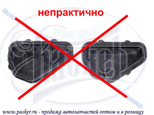

Вот прошло лето,ровно на сезон хватило "магазинских" заглушек проёмов рулевых тяг.Вопрос: пользователи десятого семейства,а ни кто всерьёз не задумывался,как своими силами устранить это "косяк" и не на один сезон?

у меня на 2108 такие стоят они такие дубовые что хоть гвозди закалачивай. на 2110 сделал из камеры,скоро 2года как стоят,и ни чего им не случилось,под рулевую просто прорезал ножом чтоб плотнее было.

Хотя приходит одна мысль в голову, проблема этих заглушек - это рассыпающиеся шторки т.к. резина никчёмная, а вот если срезать шторки оставив обод, а к нему кожаный чехол пришить (приделать как-то), тот что на всех авторынках продаётся для ручек КПП, короче: распороть и его одеть на тягу, вывернуть и степлером сшить и края к резиновому ободу приделать... Наглухо дыра заделана будет. Кожаный чехол апосля вплотную к крепежу рулевого наконечника (чтобы вода и грязь не скапливалась) тогда бы его надолго хватило и подкапотное пространство чистым было.

закрыть то можно любым подручным материалом....но тема для Ваших конкретных предложений и способов реализации идеи. Вот выше предлагалось использовать "каркас" от "магазинских" чехлов,резонно,но это одно из слабых мест сего изделия (постоянно норовит выскочить из проёма) писали,что на 41-космиче что то там приделано,но их в городе как динозавров не сыскать...ау "кулибины"

Делали так уже. Грязи набиваеться туда. и гнить всё это начинает. Самый нормальный вариант.
defender3153 писал(а):на 2110 сделал из камеры,скоро 2года как стоят,и ни чего им не случилось,под рулевую просто прорезал ножом чтоб плотнее было.
. Кстати эти проёмы нехило влияют на вентиляцию подкапотного пространства. А грязи не так много через них и попадает.

про вентиляцию подкапотного -там дыр всяких и так сполна....а грязи конечно будет мало (если ездить летом по асфальту),а зимой туда бывало камни залетали размером с грецкий орех и это не считая песчанногравийной и снежносолевой массы (сами знаете не по автобанам ездим)

Кожа, как раз тот материал, который расчитан на работу в условиях сырости, грязи и высокой температуры. Эта хрень из кожи потрескается и рассыпется, думаю, очень быстро, резина повыносливей будет.
А вообще, я бы там не стал огород городить, лишнее это.
