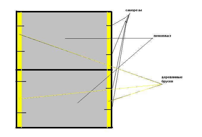

Мегалодон
Сообщения: 711
Откуда: из бездны
Авто: имеется
осенью себе утеплял.Вот так.И вагонкой сверху.Ошибочка вышла.Деревянные бруски не вертикально вставлял,а горизонтально.Чтобы вагонку вертикально набить.
