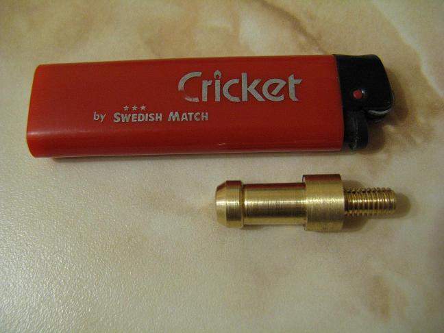

Сломался пластмасовый пароотводящий штуцер радиатора. как можно это восстановить?

Радиатора печки?
Тогда проще всего заменить печку... ну или морочиться со всякими вытачиваниями, высверливаниями и иже с ним.

Рассверливается сверлом на 6,5,нарезается резьба на 8 и вкручивается штуцер на клей или герметик(можно сделать из старого соска грузовой камеры).

Сделал! Нарезал резьбу под М6, посадил самодельный штуцер на герметик, толщина в этом месте достаточно хорошая 7мм, под резьбу[/img]
