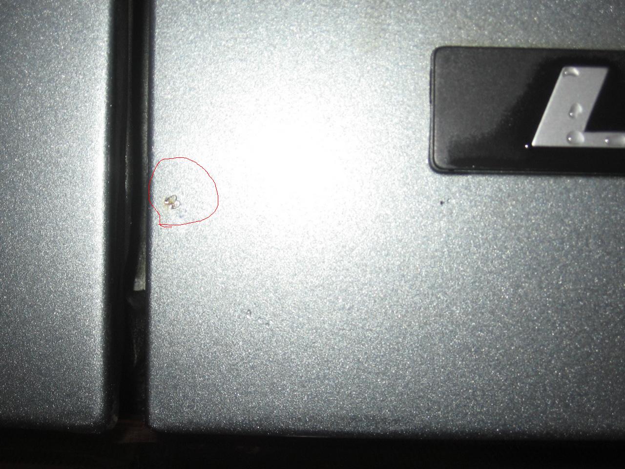

Доброго времени суток всем!
Сегодня после работы решил переобутся и заодно помыть машинку (смыть всю эту грязь которая таяла).
и вот что я обнаружил на ней...(((фото приложу если получиться...правда там плохо видно....
это что ржавчина?!!!! блин машине ток 4 года...да и в какихто не понятных местах она появилась
причем дверь задка я по осени очень усердно мовилилвполостях...да там и щас все жирное...
я вообще не понимаю почему такое произошло....как же люди по 10 лет ездиют на машинах...онаж к 10 годам как решето будет!!! а посмотриш по городу 9-ки и восьмерки гоняют и бодрые такие....
подскажите что можно сделать? неужели зачищать и красить....ой как не хочется этого....

Чувааак! Мне бы твои проблемы
Бери преобразователь ржавчины, тыкай точку, жди часик и мажь краской поверх. На 2-3 года поможет. Обдирать до металла ради такой мелкой штуки смысла нет.

.kkursor писал(а):Обдирать до металла ради такой мелкой штуки смысла нет
ды я понимаю что обдирать это не резон...!!!
просто непонятно почему вылезло...ладно капот там сколы ...но тут то все идеально не сколов ничего...ну или там пороги

Ромарио
Хлопушка у самар очень больное место. Следи. У меня вот пузырится уже изнутри, правда нам девятый год уже пошёл
А сзади - камушек попал от проезжавшей навстречу фуры. Скол, естественно, сразу не заметишь. И пиндык

ну хлопушку я осенью изнутри в полость все пролили...дня два капала из нее....мовиль с цинком както так помоему пузырек назывался...ды как за ней следить то? сегодня вон глянул и появилось...зимой мою машину ну раза 2 в месяц ну по обстановке конечно!!!
если по трассе ездил то по приезду сразу на мойку...а если морозы -20 то какая тут мойка не еду!!!
Сообщения: 47919
Ромарио писал(а):сегодня вон глянул и появилось..
Она весной и появляется,когда температура выше нуля и влажность большая.Так до мая и будет выползать.

т808 писал(а):Она весной и появляется,когда температура выше нуля и влажность большая.Так до мая и будет выползать. cry
а потом что? как выше писалось брать преоброзователь тереть и лаком закрашивать? или после мая она будет обратно заползать?

Ромарио
Не начнёт. У меня гораздо более глубокие дыры после обработки преобразователем и покраски поверх год продержались. Щас по весне опять вылезли
Соль видимо делает своё дело...

Ромарио писал(а):как выше писалось брать преобразователь тереть и лаком закрашивать?
Мелкий ремонт так и делается.
Но не переусердствуй с преобразователем ржавчины!
Им ставь точку ТОЛЬКО на место ржавчины!
При попадании преобразователя на лак вокруг,лак мутнеет.

т808, ну не совсем при попадании, но если полежит часик-два - то да.

.kkursor писал(а):т808, ну не совсем при попадании, но если полежит часик-два - то да.
Да, хороший преобразователь, у меня такой есть. А перед ним перепробовал еще штуки 3 разных дешевых.
Но переусердствовать точно не стоит - лак может не то что помутнеть, но и вообще начать отслаиваться. Я как-то так накосячил - дело было летом, жарко, я смазал точку - и пошел чай пить и забыл, а через 30 минут там уже было проедено до краски и так точка серая осталась.
