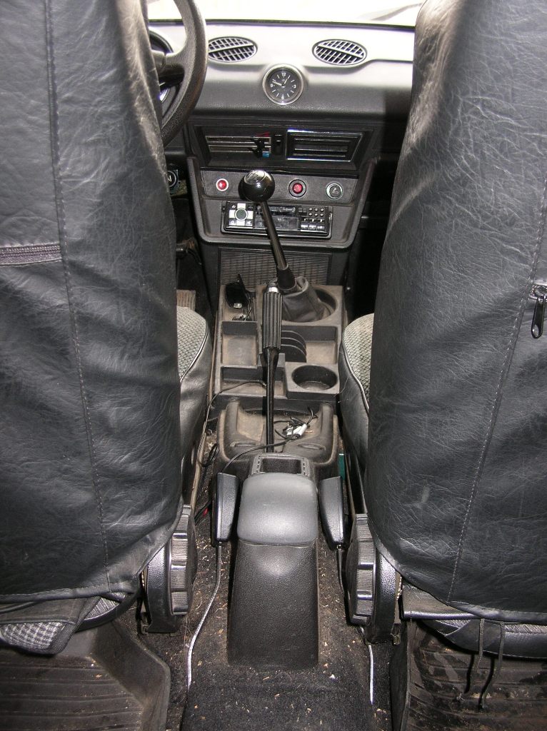

Можно поменять сиденье - поставив Ижевское (от Оды 2126, оно же по ходу дела от Москвича 2140 (412) с небольшими изменениями). Механизм крепления к полу одинаковый с классикой, а вот механизм спинки как у Самары. Само сиденье не очень мягкое по сравнению с родным шестереочным, но зато не ломается! (Фото не очень удачное - рабочая машина

Да ну их эти сиденья ОДАвские,неудобные они и слишком высокие сидишь как в тракторе.Сравниваю со стандартными шестерочными.

Они так специально сделаны с точки зрения пассивной безопасности (особенно при ударе с зади) по сравнению с родными!

у меня стоят ижевские сиденья, нормальные, регулировка очень удобная
по сравнению с классическими ничего не хлопнет по спине, когда будешь регулировать и не придется спиной жать когда откидываешь, правда крутить заматывает
если регулировать в продольном направлении, то поясницей подпирать приходится на наших любых сидениях, от подпирания спиной они и ломаются, ага, кэп закрался незаметно
