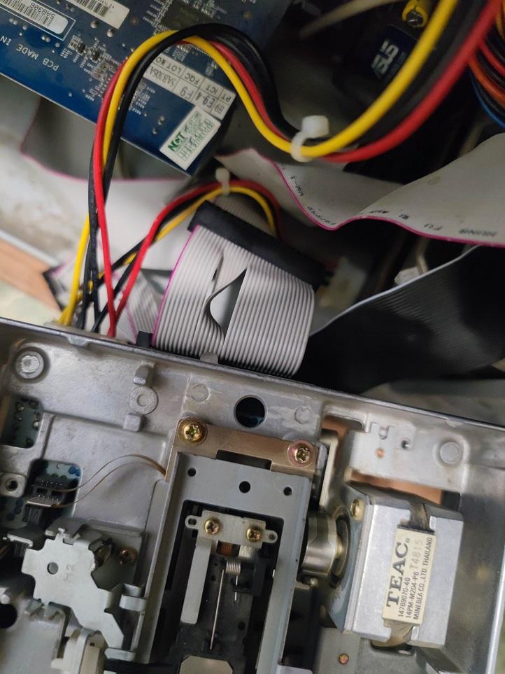

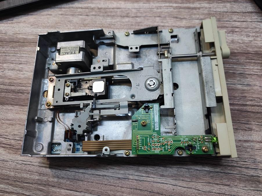

Вопрос дедам. Короче, откопал на чердаке привод 5,25 ТЕАС. Имею с пару сотен дискет, много хороших, тдкашки и вербатимы, басфы и прочие макселлы. Помню, лет 20-25 назад я его "женил" с компом на ВинХР, прикольно так, всё летало под виндой. Потом комп тот продал, а дисковод убрал на чердак. Сейчас из "мусора" собрал комп на ВинХР, пеньтиум 4, все дела, винтажь... Дисковод 3,5 работает чотко, дискетки пишет, подключаю 5,25 - не фунтиклирует. Не, я смотрю, он диск крутит, каретнку возвращает, а светодиодик не светится. В бивисе как положено выставил "Флоппи-5,25 1,2Мб", даже в виндах появляется значёк, а вот не работает. При обращении к приводу никакой реакции - ни каретка не дёргается, ни диск не крутится, ни лампачка не горит... cry Неужель контролер здох? Куда копать? Шлейф вроде целый, прозвонил "иголочками", всё целенькое, да и 3,5 с этим шлейфом тоже работает. Куда копать? cry cry cry cry

Короче к теме - когда выставляю в биосе 3,5 дисковод и боот приорити - диск А, то при перезагрузке дисковод 3,5 светит светодиодом и жужукает. Потом перетыкаю шлейф на 5,25, выставляю в биосе флопик - 5,25, то при перезагрузке не присходит ничего, не жужукает, не шыршыркает, ни светит диодом,ничего... ссскаааа... как я буду доживать свой век без моих паранакартинок... facepalm
Добавлено спустя 46 секунд:
даже мс-дос 3.30 не загружается...

1. Началось с того, что в раскуроченном системнике нашол я старый-бобрый шлейф для 5,25

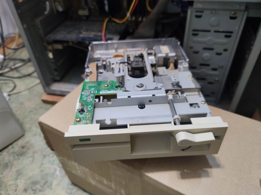

2. Чото в жёппе загорелося, вспомнил я, что ещё в далёком 06-м когда продавал комп, выдернул с него раритетный флопик, который у меня прекрасно работал из-под Хршки, я чисто прикалывался прятал на 5,25 всякие неприличные фотки, мало-ли... короче... дисковод ТЕАС достат с чердака, пропылесошен и протёрт тряпочкой

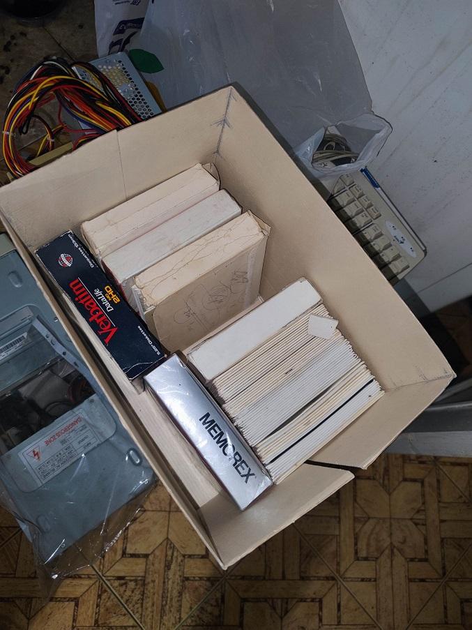

3. Следом достал с чердака коробку с дисками. Там и хактули всякая кукуйня с детских времён, игрухи, мс-дос, нортоны, всякие караты, бейсики, шмпейсики...

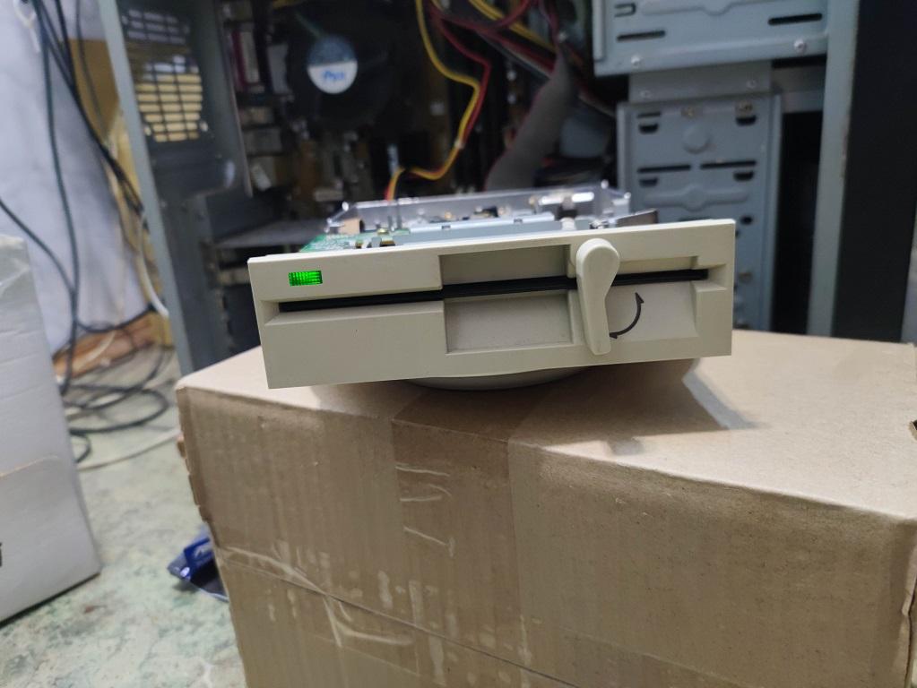

и... и.... и никиккуя!!! Диски крутит, каретку возвращает, а светодиод не алё... Я и в биосе выставлял и задавал ему 360, и 1,2 и даже загрузочную дискетку с ДОС-6,2 фтыкал... Молчит... Труп...

5. Блин, чо я только не делал. И контакты все в шлейфе прозвонил и пропаял на всякий пожарный конектор питания, а потом так внимательно ещё раз посмотрел на шлейф... Думаю... Шойта тут не так... Не так меня учили в инистуте... Взял, короче, перекрутил шлейф с 10 по 16.... Подключил...
6. И О!!! ССССКККАА!!!! Работает!!!!

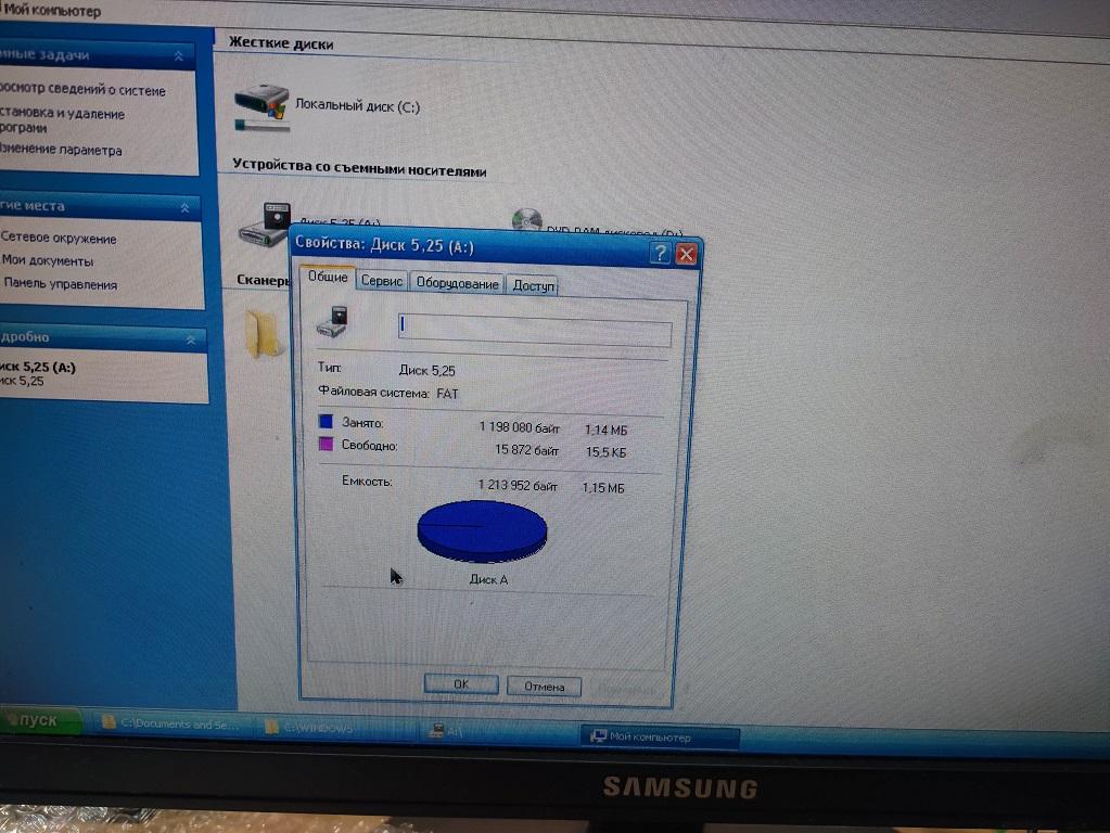

Фтыкаю вторую, третью, пятую, десятую - такаяжь фигня... Пусто... Фтыкаю старые ГМДшки с системами - пусто... везде ПУСТО!!!! ААААААА!!!! У меня аж упало всё!!!! Горюшко моё гореее!!! ААААААА!!! cry cry cry cry cry
Добавлено спустя 5 минут 26 секунд:
9. Ну, думаю, ну не совсем же я конченный дурак!!!??? Беру, выбираю файлО тупо с виндузкой папки на 1,2 метра, пишу на дискетку - всё чотенько!!!
перепроверяю - всё на месте... Всунул-высунул, всё файлО живое...
Сижу и с горя кофе глотаю уже вторую кружку...
Эээээх... Самантачка... Моя Самантачка... Размагнитилася вся... cry cry cry

Ты лучше скажи, вернее вспомни, почему у меня на старом компе одновременно и 3,5 и 5,25 работало? ЕМНИП там в старом биосе было две строчки "флоппи"? А и Б сидели на трубе? На имеющемся в наличии биосе только одна строка, выбрать можно либо 3,5 либо 5,25 и безвариантов...

блть зуб даю, как в декабре 2006 запаковал в кулёк, как оттарабанил на чердак, так там оно в шкафе и лежало. Спецом сейчас слазил посмотрел - никаких там рядом магнитно-железных прибамбасов нету. Книжки, мои старые тетрадки, ну и всё... Чисто книжный шкаф... Pardon Неужоль за 19 лет тогой? Размагнитилося? Но почему-же тогда формат сохранён и дискетки "писабельные"? Причом вербатимчики вообще бесшумные и пару дискеток я раз пять прогнал на цикл запись-перезапись...
И ещё - из-под виндов не могу отформатировать дискетки. ЧозанахЪ?

не может размагнититься и распознавать формат, но не распознавать данные. бо и данные и разметка это лишь условное деление. или всё е читалось бы и типо в бедах либо всё читается.
я свои дискеты лет 25 не трогал. небось всем писат. сейчас бы в свои игры на бейсике поиграл Search

Блть ты дибил и не лечишься!!! Говорю русским по белому - я блть сам блть писал блть на эти блть дискетки в своё время фотки, я лично их форматировал по 1,2 метра. Сейчас, через 20 лет втыкаю - НОЛЬ данных, 1,2 свободно. При этом, на них всё чотко пишется, стирается, снова пишется, снова стирается. Дискетки 360 так и читаются - 360 блть и ПУСТО там!!! И так же 360 перезаписываются и так же 1,2 перезаписываются. ПОЧЕМУ? Если ты такой блть сска умный, давай объясняй! Куда делился данные?
[Fred]
Бермадей абисняю для тупопизней, только наблюдай за пальцами и думай: поверхность дискеты как пленка на кассете - псплошная, на которой изначально нет меток секторов и треков, как и адресов с данными. идёт дорожка, на которой байты данных и байты обозначающие разметку. и разметка и данные пишутся и читаются одинаково, а разделяются лишь логически. поэтому если дискета распознаётся, то определяется вся запись, хотя может и с бедами, либо ничего не читается. у тебя читалось лебо лишь оглавление и вопрос с распознаванием ты не решил. инфа на дисках осталась, просто ты её прочитать не можешь. изучай форум на ixbt и пр. уверен, что вопрос гуглиься за минут пятнадцать.
Бермадей
Инна, кукуле ты мене объясняешь азбуку, я и без твоих соплей всё это схавал и высраал ещё сорок лет назад. Тебе дебилу объясняешь, что из 145 дисков 145 дисков ПУСТЫЕ, при этом, каждый диск определяется под своим размером, как пустой, на любой их этих дисков записывается инфа без ошибок, тут же читается, перезаписывается, стирается, снова пишется другое и так далее. Если у тебя дебила диск битый, то он и не прочитается и система предложит его отформатировать. А в данном случае - всё отформатировано, диски полностью готовы к использованию.
