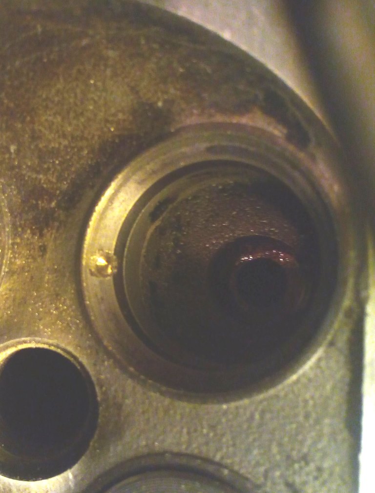

В интернете одним из способов извлечения седла является приваривание клапана к седлу. Кто-нибудь знает седла нашего семейства варяться или надо искать альтернативный способ?

Зннкануть что есть и подточить ножку клапана.на 8 клопе так делал,все ездило

алекс спб писал(а):подточить ножку клапана.
Не мой случай. Подточил. Не помогло.
aleks@@ писал(а):седла менять собрался?
Другого выхода нет. 2 шт. как минимум. Посмотрел видосы, вроде реально своими силами.

mihail197 писал(а):надо искать альтернативный способ?
С помощью бормашины извлекал.

У меня такой нет. Думаю может засверлиться в седло сверлом 2-3 мм. и зубильцем расколоть?

mihail197 писал(а):засверлиться в седло сверлом 2-3 мм. и зубильцем расколоть?
Металл твердый, не получится. Тогда вари. А попробуй найти на 2108 и будешь приятно удивлен.

алекс спб писал(а):Засверлить седло?
LETA писал(а):Металл твердый, не получится.
Да твердый не спорю. Но если сварки под рукой нет вариант проходной. Сейчас вот ради интереса пошел и засверлился! За 3 мин. примерно половина! Завтра может фотку выложу. Тоесть вариант реален, но не идеален и я так прикинул надо раза три будет сверло затачивать. у меня есть возможность приварить, потому дальше сверлить не буду, есть шанс посадочное место повредить, а это очень не желательно. А так то по сварке чугуна и стали тоже можно поржать

mihail197
Значит я ошибался
Думал они реально твердые
Тогда проще засверлить и колонуть отверткой
