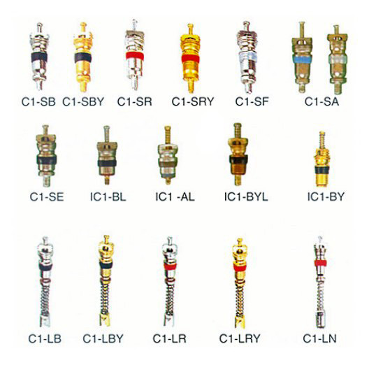

Я видел разные золотники с разноцветным уплотнителями.
Типа того.
По виду уплотнители из полиуретана. Стоковые наверняка из КЩ, поэтому не держат бенз, надо МБ.

Вобщем вкрутил колесный золотник, не пропускает вроде, а если начнет, то сделаю заглушку из шланга
Ребят не партись с золотником из колеса, этот золотник не подходит для топливной рампы, точней подойти подойдёт, но потечет в самый не подходящий момент, так как разъест резинку!!!! И возможен пожар!!!
В продаже авто магазинах не найти такой масло бензо стойкий!!!!
Выход один, езжайте в магазин запчастей для холодильников, покупайте клапан шредера, стоит 50 руб., вкручивайте этот золотник и с него же метелический колпачек, и забудьте об этой проблемме раз и на всегда!!!!!!!
