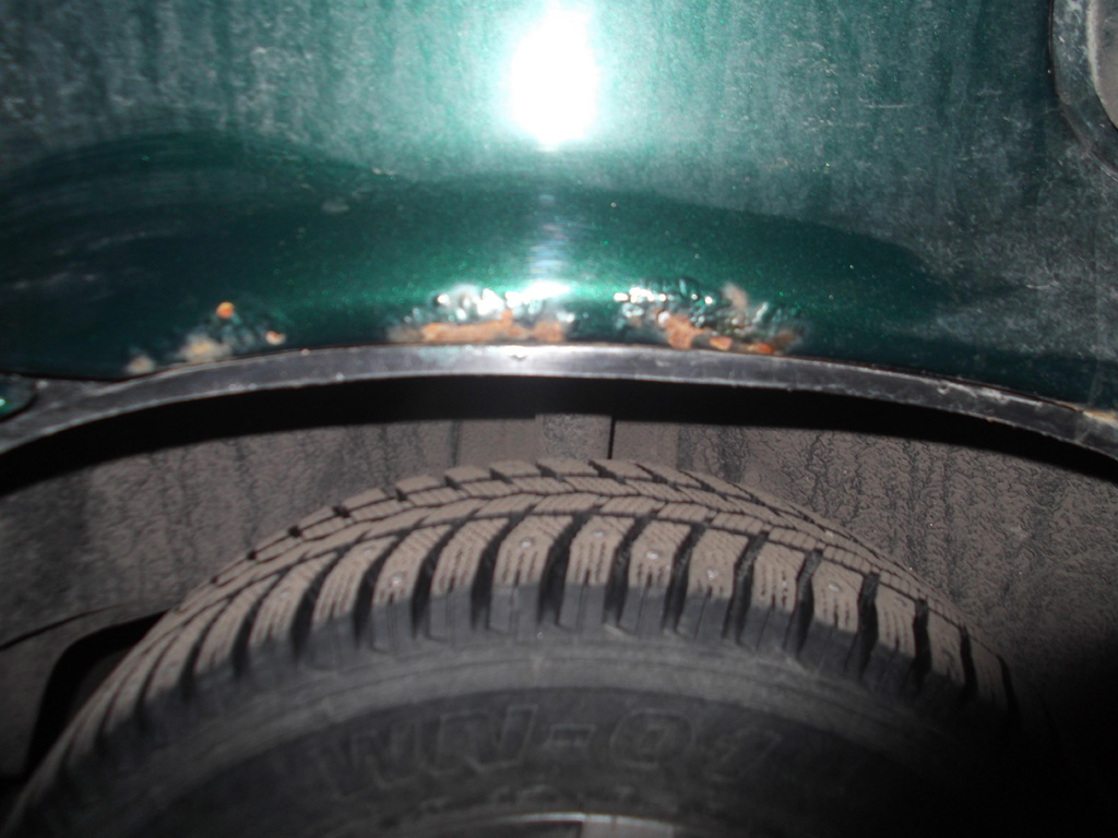

Доброе время суток Автолюбители.
я к вам за советом =)
вздулась краска на арках, локеры закрутили саморезами когда то и вот результат =( попробывал ткнул туда образовалась дырочка маленькая.
боюсь зачищать даже.
подскажите как быть что сделать перед зимой хотя она уже настала.
и как быть в дальнейшем хочеться все это убрать и придать вид какой должен быть, как обойтись в минимум затрат?.
| DSCF0176111111w.jpg |
216.06 KB |
810 раз(а) |

По хорошему тут спасет только вваривание ремвставок и покраска. А все остальное ненадолго.

ну а если до лета доездить? хуже не будет?
а по деньгам примерно сколько планировать?
ещё на двери под молдингом тоже взудаль краска в некоторых местах.

Зачистить все до блеска. Внутрь арки залить нигрола смешанного с мовилем.снаружи покрыть грунтом, а сверху битумной мастикой. А летом все по уму делать.

Или делать все посерьезному со сварочными работами - или прилепить пластиковые накладки и не забивать голову

Народ, чего человека пугаете, продавай... Свою взял тоже с пузырями на задних арках, ну больное место, чего тут скажешь еще. Едешь на рынок сатурн, покупаешь ремвставки по 100 руб за штуку, и в гаражах ищешь мужиков со сваркой, гнилье вырежут болгаркой, вварят вставочки, а дальше либо сам шпаклевать грунтовать, красить, либо к малярам. Я делал все сам, вполне прилично получилось, для первого раза, если особо не присматриваться то и не бросается в глаза.

Если не насквозь прогнило - то зачищаешь до металла, грунт и пограска. Сверху лака, с заступом в сантиметров 5. В сервисе за это рубля 2,5-3 возьмут. В принципе после этого выглядеть даже по-человечески будет. У меня тоже вздуваться начало, машина 6 года, но не так страшно как у тебя, пока только пузырьки небольшие, летом думаю красить.

было также, малость поменьше, снял все до метела, преобразователем ржавчины почистил, грунт, краска, лак. за все рублей 600 отдал, красил во дворе, и нормально получилось, во всяком случае лучше чем с ржой еждить, и ждать дыр, + антигравием внутри арки прошелся

Вваривай ремвтавку! Там серьезно все. Начнешь шлифовать и дыры появятся. Сам через это проходил. Причем у меня на вид даже лучше было, а начали шлифовать и ''оп дырочка оп еще одна бл...ть'' . Главное
после всего обильно налить туда антикора.

залить жидким РАСТ-СТОПОМ шприцом хотябы приостановить а летом как пишут ВЫШЕ

Сначала зачистил несколько язвочек, обработал преобразователем ржи и подкрасил кисточкой. Затем стал шкурить очаг побольше - и дочистился до дырки, с палец диаметром. Заделал шпатлевкой и закрасил. Потом осенью меня притерла Газель - и вскрылась еще одна дырка. Делать ничего не стал, просто залил внутрь Мовиля. Летом придется ремонтировать...
ВАЗыч) писал(а):Вваривай ремвтавку!
Самый действенный способ, судя по всему... Только интересно, во сколько это обойдется?

у меня там дыры были. волокнистая шпатлевка грунт краска .сверху мовилем 2 года ничего не лезет.только перед зимой мовиль освежаю и все)) да внешний вид не ахти ,но я за то чтоб кузов был цел и не гнил а не за внешний вид.ну конечно мастикой замазать это перебор)))

У меня 3 тьфу все ок. В задних арках залито по пол баллона тектила. И резьба саморезов перед закручиванием смазывалась маслом.

Не так и страшно ещё в принципе, но лучше сразу ставить ремвставку. У меня тоже было дело, снимал локера сзади, прикручены были на саморезы, по фото видно, что прошлым хозяином ржа убиралась, но сделано было неаккуратно. Ну и вместе с саморезами я вытащил нижнюю кромку арки...
http://s017.radikal.ru/i423/1112/cb/177b6d05292f.jpg
Так что лучше не медлить с этим, до весны в принципе можно зачистить, обработать хорошенько, а потом на переварку.

раз уже с арками такое дело - делай ревизию везде где можно... арку только вырезать и вваривать новый кусок, попробуй отверточкой легонько вткнуть в вздувшуюся краску, там сквозная дыра... сам прошел через это. в итоге достало..

Там дыры будут если зачищать, это 100% и гниёт это всё дело изнутри, нет гарантии что рядом такой же косячок не образуется, через некоторое время, если сделать не капитально. Ремвставки проблему решат.
Если хочешь подешевле, летом ищи гаражного сварщика, крась сам. У меня получилось покрасить так, что даже не заметно было при продаже, хоть это и был мой первый опыт локальной покраски.
