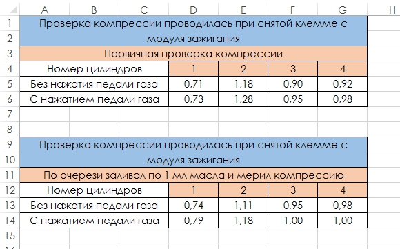

Проверял компрессию сам а не в СТО, и получились весьма интересные цифры. Хотелось бы узнать что именно в двигателе ремонтировать?
Но, есть одно опасение, такое ощущение что на 2ом цилиндре я неправильно снял компрессию. Вечерком ещё раз проверю и дам результаты по 2ому цилиндру в первом случае
Похоже что моторное масло менялось при пробегах,превышающих 10-12 тыс.км. cry

samba16 писал(а):
старался менять каждые 10 тыс.
Тогда рановато 182-х тыс.км. для такого износа поршневой.
Убедись в правильности своего компрессометра и,если не врет, начни с проверки герметичности закрытия клапанов.

samba16
В первом котле похоже клапан поджат или прогорает, остальные в норме.
samba16
Yurik 999
не совсем понял вас, про что конкретно вы говорите?
Yurik 999
samba16
Низкая (по сравнению с остальными) компрессия в первом цилиндре.
Возможные причины:
1. Поджат клапан - регулировать зазоры клапанов.
2. Трещина в клапане - замена клапана
3. Залегли кольца - раскоксовка.
Для начала попробуй отрегулировать клапана.
