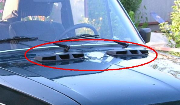

bibikin писал(а):если сыпет мелкий снег то его затягивает в забор воздуха прям на радиатор печки
Может попробывать поставить вот такие штуковины на капот сверху на отверстия воздухозабора!? (не помню - как они называются
| vzbcr.jpg |
32.46 KB |
331 раз(а) |

pivinik писал(а):не помню - как они называются
"Вон те штуки по 30 рублей"
Кстати, реально помогает..

Только если тросик капота лопнет и надо будет открыть капот через щели в нем, то придется их выламывать. У меня была такая ситуация, хорошо что я без них езжу.
Dik 2107
Сообщения: 440
Авто: ВАЗ 2107 - был. ВАЗ 11183 2007г.в
Oblomov-80 писал(а):Только если тросик капота лопнет и надо будет открыть капот через щели в нем, то придется их выламывать. У меня была такая ситуация, хорошо что я без них езжу.
У меня их можно чуть сдвинуть, капот открыть хватило
Не пугай народ - это "декорации" - выламываются на раз!
Иногда даже сами выламываются
Кроме того, как уже сказали, елозят они по капоту на всю ширину прорезей в нем. Никаких проблем

Да ставьте, пожалуйста, их. Я просто сказал, что с ними будет посложнее капот открыть в случае проблемы с тросом.

Ноздри поставь-этот элемент единственный полезный из всего навесняка!
Капот и отвёрткой открыть можно не касаясь ноздрей я это и в -35 проделывал, когда мне замки выломали, АКБ-дома греется и на Ц/З надёжи нет!
