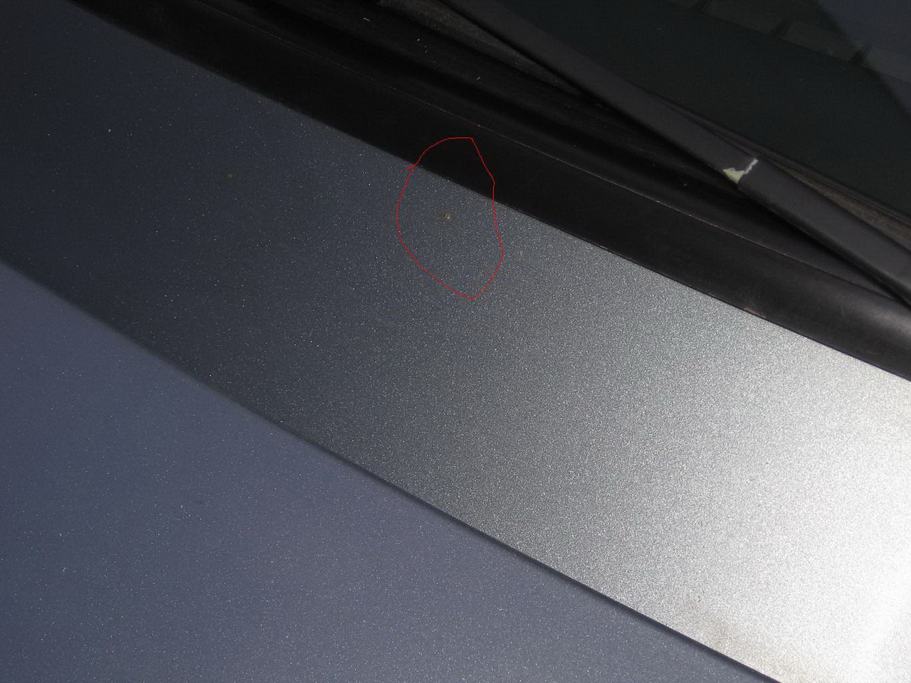

Доброго времени суток всем!
Сегодня после работы решил переобутся и заодно помыть машинку (смыть всю эту грязь которая таяла).
и вот что я обнаружил на ней...(((фото приложу если получиться...правда там плохо видно....
это что ржавчина?!!!! блин машине ток 4 года...да и в какихто не понятных местах она появилась
причем дверь задка я по осени очень усердно мовилилвполостях...да там и щас все жирное...
я вообще не понимаю почему такое произошло....как же люди по 10 лет ездиют на машинах...онаж к 10 годам как решето будет!!! а посмотриш по городу 9-ки и восьмерки гоняют и бодрые такие....
подскажите что можно сделать? неужели зачищать и красить....ой как не хочется этого....
| 1.jpg |
это спереди внизу где дворники... |

Бери преобразователь ржавчины, тыкай точку, жди часик и мажь краской поверх. На 2-3 года поможет. Обдирать до металла ради такой мелкой штуки смысла нет.

Хлопушка у самар очень больное место. Следи. У меня вот пузырится уже изнутри, правда нам девятый год уже пошёл
А сзади - камушек попал от проезжавшей навстречу фуры. Скол, естественно, сразу не заметишь. И пиндык

Она весной и появляется,когда температура выше нуля и влажность большая.Так до мая и будет выползать.

Ромарио писал(а):как выше писалось брать преобразователь тереть и лаком закрашивать?
Мелкий ремонт так и делается.
Но не переусердствуй с преобразователем ржавчины!
Им ставь точку ТОЛЬКО на место ржавчины!
При попадании преобразователя на лак вокруг,лак мутнеет.
