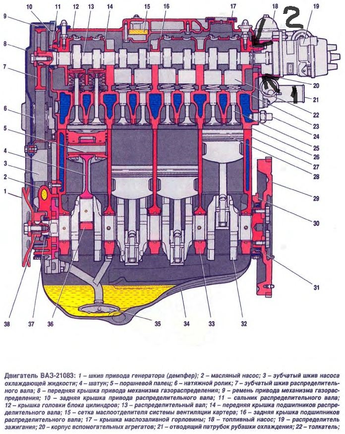

Добрый вечер. Столкнулся тоже с этой проблемой-течет масло. Течет так что падает уровень. Перебрал все с ремкомплектом и герметиком. За 10 км. пока не потекло.Но если снять трамблер из корпуса вспомогательных агрегатов вытекает грамм 100 масла.Я так понимаю это такая конструкция чтобы эксцентрик и шток бензонасоса был в постоянной смазке. Поэтому с этой стороны даже не предусмотрен сальник распредвала. А внизу в головке есть отверстие прямоугольное(1) что бы масло сливалось обратно в блок.Но и с учетом этого, масла там очень много остается.Так вот вопрос сколько его(масла) там должно быть?Может уже износилась втулка распредвала?(2) Поэтому столько давит.

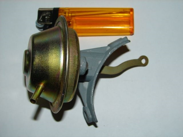

А на вакуумном регуляторе мембрана не прохудилась?
