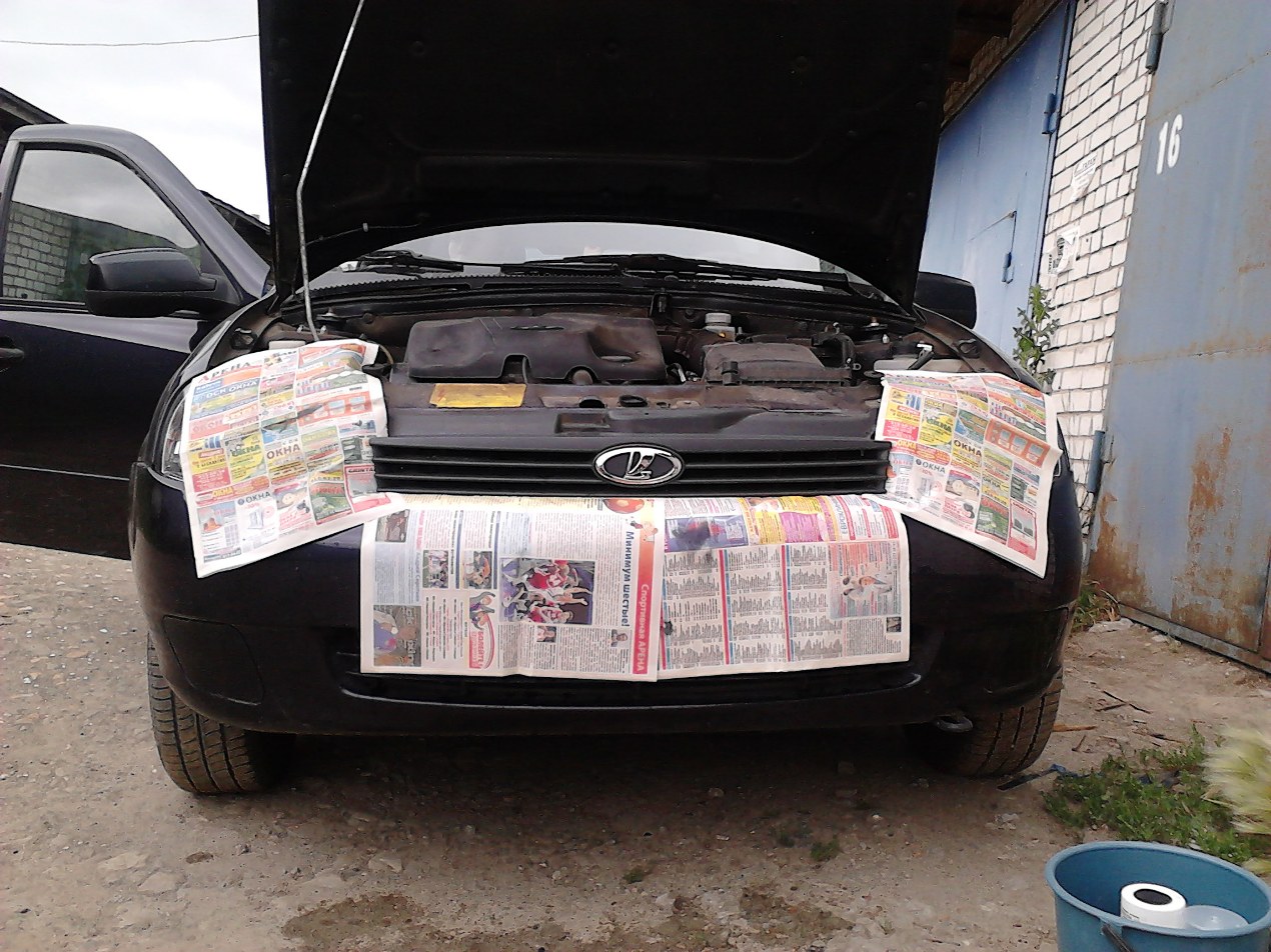

По примеру эномарок имеются ввиду: ручки дверей, накладка двери габажника и решётка радиатора. Решил начать с последней. Купил балончик эмали 515 цвета, балончик акрилового лака, взял одну газету, один рулон туалетной бумаги, ну и без собственных слюней конечно дело необошлось
По порядку, открыл капот, вылизал до блеска решётку, после просушки четыре листа газеты сложил вдвое и подложил как на фото, растряс балончик с краской и аккуратно покрыл, когда закрасил шильдик сделал паузу, в это время я туалетной бумагой со слюнями вылизывал шильдик от незасохшей краски Подождал минут 5-10, и покрыл всё слоем лака уже не витирая шильдик.

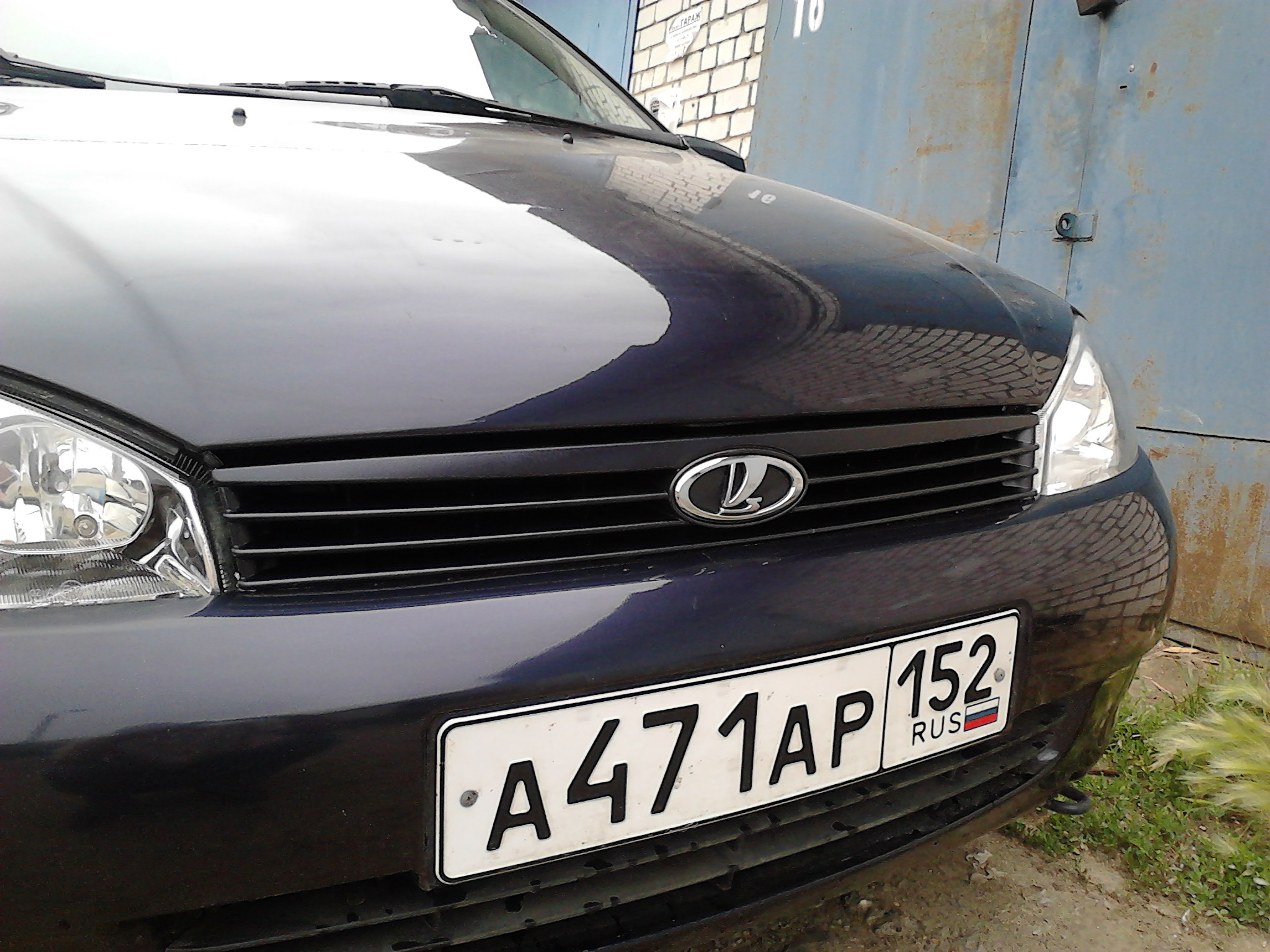

На фото с результатом, можно сравнить, то что было "ДО" видно по примеру нижней решётки, то что стало "после" на верхней между фарами Вопрос темы есть ли эффект от такой покраски или эффект такойже, как после хорошей помывки?

Снять в лом, моя технология это покраска разных элементов без разборки за 5 минут, учусь прямо на своей )))
В ноябре 2009г. я протаранил правой частью бампера, там где заглушка противотуманки и ещё в бок от неё бетонную хрень - расцарапал, капитально, в апреле 2010г. закрасил этой эмалью, а пару недель назад покрыл ещё и лаком (до этого ездил даже без лака), посмотри что там сейчас хорошо видно на фото с газетами Так что и материал проверен и технологии (мои) отработаны годами, по этому поводу можно не беспокоится
