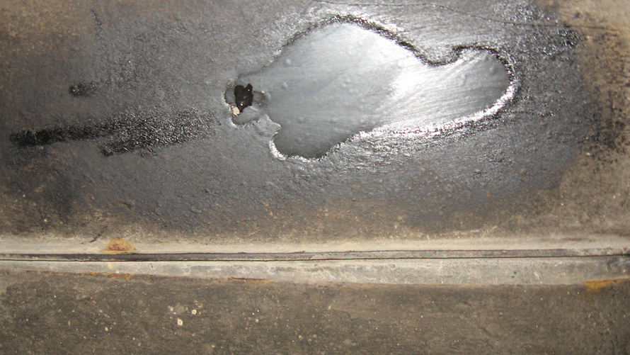

Недавно, в позапрошлый выходной, съездил на дачу по последнему льду так сказать, и попал в области на ледяной дороге в глубокую колею, что в некоторых местах чирканул брюхом груженой машины о середину дороги.
Кроме снега и льда там вроде бы на дороге ничего не было.
Приехал в гараж, поставил машину на неделю(по будням не ездил), а потом при выезде из гаража увидел черное пятно тектила в районе между правым задним колесом и задней балкой.
Заглянув под автомобиль увидел, что часть тектила на бензобаке, нанесенного еще при покупке авто лет 10 назад, отвалилась с бензобака, но не просто задралась, а стекла, как будто ее расворили бензином.
Промыв сомнительное место уайт-спиритом, обнаружил небольшую вмятинку на металле бензобака, но очевидной течи бензина не заметил.
Как определить, в чем причина отслоения антикоррозионного покрытия на бензобаке и нет ли в нем теперь течи?

kotmu
Как определить - стоять под бензобаком и смотреть. Возможно микротрещина и когда в баке есть давляк, то по капле выжимает в трещину.
Ажур
Спасибо за совет, осталось понять, когда в баке будет давляк?
Тогда у меня было полбака, теперь полный. Бензонасос он ведь в себя бензин тянет, то есть наоборот создает разряжение в баке?
Я это место обмазал черной мастикой для днищ BODY и на время стоянки в гараже подложил чистую картонку на пол, - посмотреть, будет ли теперь капать на пол.
Больше пока никаких идей нет. Если только опять очистить и обмазать сомнительное место холодной сваркой, поксиполом каким-нить, а потом уже мастикой?
AMAROCK
Дунуть в бензобак. Можно компрессором через обратку (это я так пошутил). Подключай фантазию. Моэжно старую крышку просверлить и вставить сосок от бескамерной. А туда насосом качнуть.
Ажур
По всем симптомам похоже, что бак у меня проржавел изнутри.
Почитал в интернете про ремонт бензобака, - есть разные способы, от завинчивания самореза, клейки поксипола и стеклоткани до лужения 500Вт паяльником. Со снятием, мойкой, подкраской и обратной установкой.
Но пишут, что все эти ремонты обычно кардинально проблему не вылечивают, - раз бак начал изнутри ржаветь, стало быть процесс пошел во многих местах и скоро этих дыр будет как в решете. Якобы там внутри вместе с бензином на днище присутствует и вода, которая и есть бак изнутри.
Машине уже 11 лет, так что похоже на правду.
Стало быть, целесообразнее менять бак на новый.
Появляется другой вопрос, - какой бак считается лучшим, - в продаже есть и Автоваз, и Тольятти.
И чем лучше обработать новый бак перед(или после установки) от коррозии снаружи?
Заводской покраски, наверное, недостаточно?
pleschner
Есть старый байкерский рецепт:
Изнутри можно обработать эпоксидкой, разведенной любым растворителем, перед этим прополоскать его ортофосфорной кислотой.
Спасает даже довольно сильно ржавые баки, но конечно не такие, что насквозь проржавели.
Карбофос
Не факт. Чё гадать-та: израсходуй бензин, вынь насос, и с фонарём рассмотри, какие там нынче каррозии.
Ажур
Бензин можно просто слить на яме, отсоединив шланг заливной горловины от бака, подставив канистры и соединить их каким-нить сливным шлангом.
С фонарем мелкие коррозии не увидишь изнутри, там микроскоп нужен.
Я даже снаружи ничего не разглядел, но бензин сочился, это факт, иначе бы антикор не растворился бы сам по себе и не начал капать вниз.
Цена нового бензобака - 4000 р.
Так что не намного дороже стоимости ремонта и лужения.
Для ремонта мне придется 500вт паяльник покупать за 1000 р.
Лучше уж махнуть бак на новый, заодно и новый бензонасос поставлю, который давно вожу про запас, но еще не пробовал.
Проблема оказывается не столько в производителе топливного бака, сколько в его модификациях.
Продавцы сообщили, что под одним и тем же каталожным номером выпускаются баки и с тонкими шпильками м4(как у меня), и с толстыми(М6).
Соответственно прижимные кольца, - разные, у них разные внутренние диаметры и бензонасос старого типа может не прижаться новым кольцом и т.п.
То есть мне надо искать бак только с тонкими шпильками.
pleschner
Кстати ДА...
Поищи в обьявлениях с разборки например.
Люди переходя на инжектор старый баки выкидывают.
Паять можно промышленным феном даже без паяльника. Или маленьким паяльником (Я паял железную лейку феном и 80 ватным паялом) Главное хороший флюс.
kotmu
Ажур
Если менять бак и насос - тогда с толстыми шпильками.
Я бы попробовал пропаять, если это в районе отверстия насоса и легко добраться...
Второй - достаточно простой вариант - болт и кусок бензостойкой резины.
Может нет смысла менять насос за просто так. Болт и резину можно установить не снимая бака.
