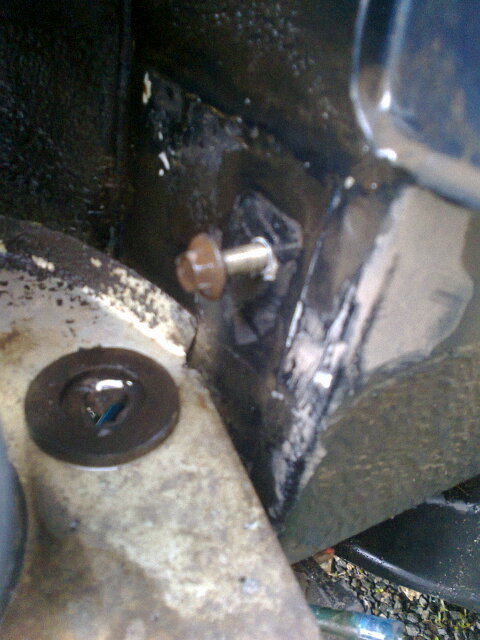

Снимаем бампер.
Да забыл нужно трубу горловины бака открутить от кузова, 1ну гайку в районе брызговика.
Описание: Откручиваем 3ри гайки под бампером. С другой стороны аналогично.
Размер файла: 78,75 KB
Просмотрено: 223 раз(а)
Описание: Откручиваем 1ну гайку бокового крепления бампера, и 2ва самореза с торца. С другой стороны так же. Снимаем бампер.
Размер файла: 71,76 KB
Просмотрено: 226 раз(а)

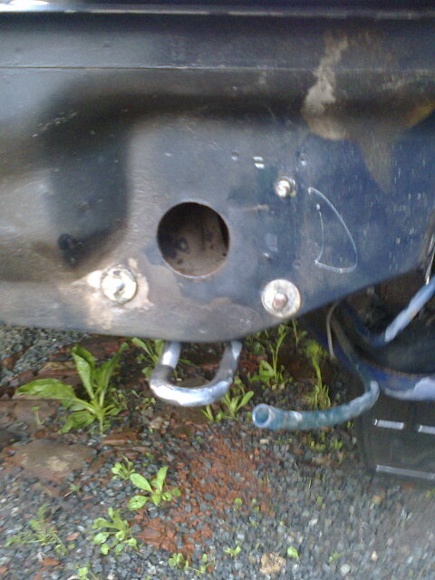

Описание: Откручиваем гайку ключом на 8мь.
Размер файла: 70,28 KB

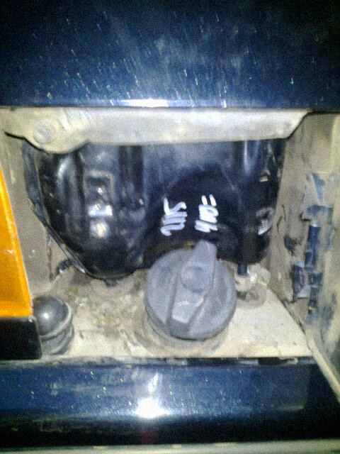

Описание: Откручиваем гайку со стороны багажника крепления сепаратора, опускаем площадку заливной горловины вниз, откручиваем шланги от сепаратора.
Размер файла: 86,26 KB
Просмотрено: 203 раз(а)

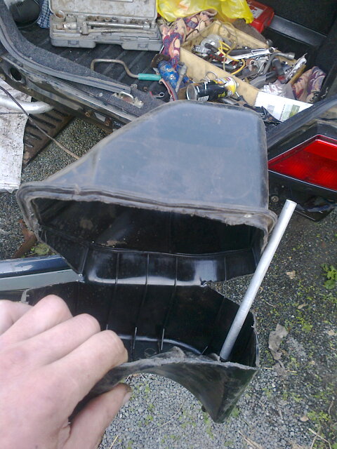

Описание: Вытаскиваем сепаратор.
Я его разрезал чтоб посмотреть што внутри.
Размер файла: 94,91 KB
Просмотрено: 303 раз(а)
Описание: Ставим новый сепаратор в обратной последовательности, прикручиваем бампер.
И радуемся, в салоне запаха бензина нет.
Размер файла: 98,81 KB
Просмотрено: 254 раз(а)
