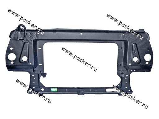

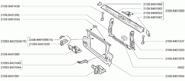

поподробней можно где нибудь почитать по технологию смены площадок в домашних условиях? хочу обойтись без колхозного вырезания прямоугольников а сделать как завод.... запихать эти вставки в телек

Вырезаешь площадки, варишь эти. Невырезая - никак, на заводе целиком телик приваривают, там таких площадок нет. Это же ремвставки

я думал о том что разсверлить телик по низу, разогнуть, вытащить старую площадку( или хз че там но в районе гаек металл двух слойный) вварить новую и сверху закрыть обратно нижней частью телика и прихватить их между собою еще+ пластина сверху с проваркой на 3 слоя. вопрос в том что там в стоке за бутерброд такой...
нашел тут фоточку... но это пзд... смотреть больно даже

Дак а ты иначе никак не наваришь. Тока если вырезать треугольник, вершинами которого будут являться гайки, и сверху эти площадки варить, внахлёст. То, что там уйдёт крепление немного вперёд - пофиг, всё равно на развал ехать, там тебе за счёт шайб нормально выставят, если что.
но это же колхоз
Можешь поменять всю нижнюю часть телика или телик в сборе, чтоб уж без колхоза. Но это, имхо, ваще лишнее всё. Вырубай площадки и вари эти. Сверху усилок и крабовую палку. Если нет усилка - можно плосто листом металла обернуть телик, трёшки за глаза хватит и не парится.
Но, я тебе честно скажу - у меня тупо нижняя часть телика переварена, стоят стальные крабы без палки (допинайте меня до сварщика, труба в размер давно отрезана уже), при этом подвеска далеко не сток как по высоте, так и по жёсткости и всё норм. Не парься - вари.

если хочешь не колхоз переваривай телек целиком и сразу во внутрь телека можно загнать пластину усиления низа телека.
