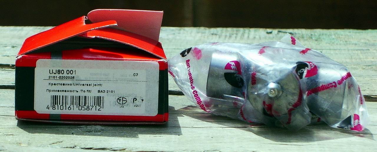

Затарахтели крестовины(ВАЗ21043).
Пошёл на авторынок, там как лучшие и самые дорогие все предлагают
Белорусские Fenox. См фото. Купил их потом вспомнил давнюю историю с помпой Fenox, которая потекла через неделю работы.
Кто что знает по этим крестовинам? Может втюхали ерунду, нужно было поискать глубже тольятинские?
| PIC_0271.JPG |

на коробки написано 45 это цена?фенокс говно

Точно не скажет никто, поскольку хорошего качества найти не просто и от надписи на коробке ничего не значит.
Фенокс я пожалуй не стал бы ставить. Попробуё посмотреть (прверить) по твёрдости и как там "иголочки" укладываются.
Если ничего более путнего не отыскать, тогда придётся их ставить....

Убедили. Сейчас поеду попробую поменять. Только вот на что, если они в один голос пропихивают этот Фенокс. Остальное вроде дешевле.
Чехия, Херсон, ещё какие-то были. Толятинских точно нет на рынке. А магазины по всему городу в пробках нет желания объезжать. Ещё и не знаю в каких именно можно спросить что-н. на ВАЗ.
В общем еду, а там видно будет.
Sayga
Сообщения: 96
Откуда: г.Николаев
Авто: ВАЗ 21043/УАЗ 31519/Trabant 601S
Ничего не смог выбрать. Хотя в одном магазинчике нашёл выбор из 12вариантов. Тольяттинских и Ростовских не было нигде. Разные совместные производства.
Короче решил ставить те что купил, прошприцевал Литолом.
Продавцы сами в недоумении, ничего не смогли именно по крестовинам посоветовать выбрать. Говорят, брака много во всех категориях, как повезёт.

Sayga писал(а):Короче решил ставить те что купил, прошприцевал Литолом.
Лучше конечно было бы не "Литолом", а чем-то антизадирочными и на нагрузку (на удар).
да все эти крестовины "хороши"... не стоит судить по фирме, могут и русские долго ходить. В прошлом году ставил GKN, уже лифтят немного. Так что...

Что значит "могут"? Наши в разы лучше китая!
брат шумы
Сообщения: 4068
фенокс-отстой.на шоху я ставил всегда крестовины GKN .задняя разваливалась примерно через 80-100 тыщ км,тогда же до кучи менял и переднюю,что б не лазить два раза

Sayga писал(а):Может втюхали ерунду, нужно было поискать глубже тольятинские?
Тут как повезет! Последнее время на ВАЗе вроде как вот отсюда ставят крестовины и не только:

Перебирал всякие варианты, ставил тот-же фенокс, остатовился на GKN качество изготовления отменное (работаю в машиностроении) оценивл то же зеркало подшипника на крестовине на разных производителях поподались как буд-то из-под резца с заусенцами, соттветственно потом подклинивает одна сторона и при вращении появляется вибрация, что начинает убивать редуктор и приходтся менять и его.

Как коробка GKN выглядит в оригинале?

Sayga писал(а):Как коробка GKN выглядит в оригинале?
По леваку GKN нашел на форуме LAND ROVER
"По виду отличаются. в оригинальной пыльник металлический а внутри резиновое кольцо, в левой - польностью резиновый. в оригинальной маркировка GKN сверху и номер партии (как я понял это именно оно и есть) снизу типа такого 8B, 9c и т.п. в поддельной номера партии вообще нет а логотип GKN внизу.
Посмотри на стопорные кольца-если черные матовые и шершавые то скорей всего подделка.Если черные блестящие и гладкие оригинал"

Те что купил уже поставили. Не ожидаю от них чего-то более 2-3тысяч.
Поэтому решил прикупить крестовины в ЗИП.
С вашей помощью надеюсь неспеша найду хорошие.
