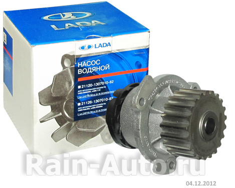

А у них, как я понял, они вот такие.

Сообщения: 47919
Миша32 писал(а):у них, как я понял, они вот такие.
На коробке нарисовано одно,а рядом с ней лежит совсем другое.
All Exx64
Сообщения: 4419
Откуда: Липецк
т808 писал(а):На коробке нарисовано одно,а рядом с ней лежит совсем другое.
В коробках Лада Имидж может лежать любая помпа!
ТЗА, УММ или ДААЗ (ТД ОАТ):
21116-1307010-00 Насос водяной в сборе "ТЗА" ЗАО г. Тольятти
21116-1307010-81 Насос водяной "УММ" АО г. Тольятти
21116-1307010-82 Насос водяной "УММ" АО г. Тольятти
21126-1307010-10 Насос водяной в сборе "ТЗА" ЗАО г. Тольятти
21126-1307010-81 Насос водяной "УММ" АО г. Тольятти
21126-1307010-82 Насос водяной в сборе "УММ" АО г. Тольятти
21126-1307010-91 Насос водяной "ТД ОАТ" АО г. Тольятти
21126-1307010-92 Насос водяной "ТД ОАТ" АО г. Тольятти
-alex-
Сообщения: 3785
Откуда: Мск
All Exx64 писал(а):21126-1307010-82 Насос водяной в сборе "УММ" АО г. Тольятти
В этот раз такую поставил.
Посмотрим сколько пробегает...
