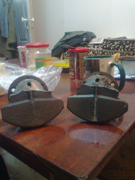

вибрация маховика может в легкую разрушить коленвал
последствия вибрации маховика внизу на фоткэ
