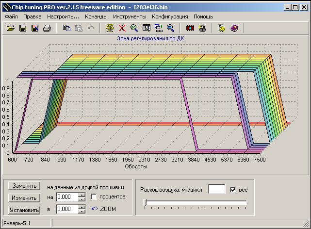

MikhaylenkoPA
Сообщения: 3725
Откуда: Ростов-н/Д
Лайт писал(а):кореш,херню порешь
Лайт писал(а):а ты не в курсе поправок на прогреве по УОЗ и топливу?
в курсе, но ДК тоже вносит свою лепту, думаю спорить не будешь?

Лайт
Сообщения: 3105
Откуда: Нижний город на оке.
Авто: самый дорогой ТАЗ
MikhaylenkoPA писал(а):думаю спорить не будешь?
а что бы не поспорить! и к чему этот график?это мизерная часть всей проги,которая управляет открытием форсунки.
MikhaylenkoPA
Сообщения: 3725
Откуда: Ростов-н/Д
Лайт писал(а):и к чему этот график?
да, действительно, ерунда какая-то
Вопрос к уважаемому
Лайт:
Почему тюненые прошивки делятся на три основных типа: оптимизированные (с ДК), сбалансированные (с частичной поддержкой ДК), и динамичные и/или экономичные (без ДК)?

MikhaylenkoPA писал(а):Вопрос к уважаемому Лайт:
кто тебе сказал что они так делятся и именно ТАК называются? и почему динамичной с ДК быть не может?пример i204DO57. динамичная,с регулировкой ДК во всём диапазоне.
MikhaylenkoPA
Сообщения: 3725
Откуда: Ростов-н/Д
Лайт писал(а):пример i204DO57. динамичная
что-то не то ты говоришь... это вообщето стоковая прошивка для 8кл 1,6...
