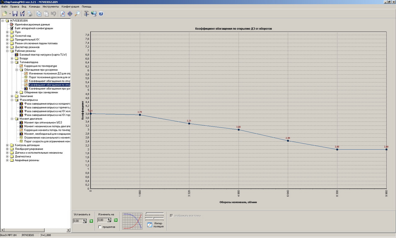

спс за советы, думаю над тем что просто воткну вал без роспуска и пружин. По поводу настройки размышляю в ctp3 чуток поправлю статику форс ну и углы(эмперическим путем кароч), благо шнурок есть.
вот как привязать подачу топлива к фазам рв никак походу,на я5.1 проще с этим?
Сообщения: 24916
Откуда: Лазаревское
Статику зачем трогать, подачу топлива добавляй на хх немного, и по больше на верхах.

с хх ясно а по оборотам вопрос: если я правильно понял то этот график надо крутить ) Карты как на январе нет на
| таблица.jpg |
на фото сток для 2111 |
298.53 KB |
493 раз(а) |
Сообщения: 24916
Откуда: Лазаревское
Oleksiy писал(а):с хх ясно а по оборотам вопрос: если я правильно понял то этот график надо крутить ) Карты как на январе нет на
Хз, думаю это типа ускорительного насоса... Хотя я не в теме на счет вошей...

поставил вал, едет против стока оч хорошо, за городом 160-170 вобще не вопрос (мож и на стоке так но набор гараздо веселее)))))))... сначала показалось что низа стали хуже потом поездив понял что они такие как и были просто средина и верха стали ярче. по проге добавил топлива по той таблице что привязана к температуре ну и статику форс занизил может и не правильно это ну хз. хх850ровный поначалу глохла при переходе на нейтраль потом эбу обучился и всё стало норм(топливо на хх добавил но всё равно пока эбу пока не поумнел машина глохла) Пока искал тарелки подвернулся выхлоп 51мм с пауком и резонатором ауди на след выхах буду инсталить. Вобщем стал задумываться о я5.1.
